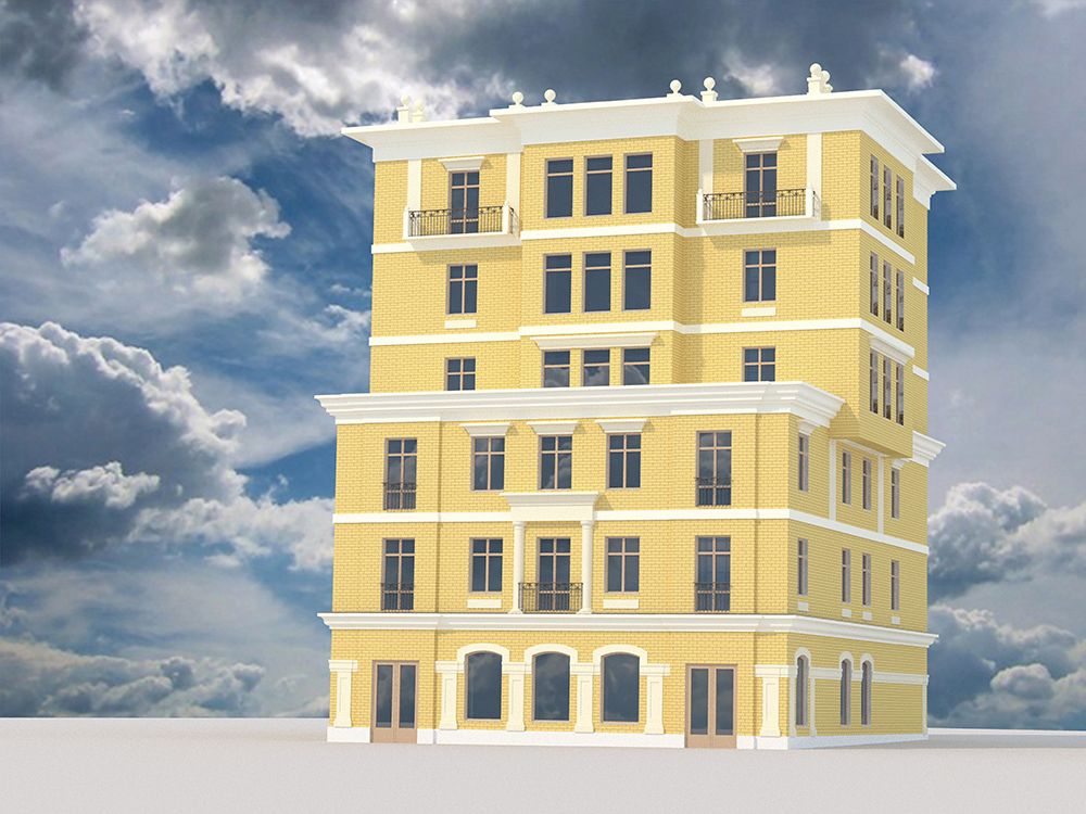

Недавно установила новую версию.  и  не могу разобраться в настройках. рендер получается очень нечеткий...при разрешении 4032*3024. много шума. да и вообще не совсем разбираюсь как улучшить настройки освещения и прочего.
для примера прикладываю картинку.
помогите пожалуйста. как оптимизировать?

Черт с ним с шумом, у вас дом падает!
Я на картинке шума не вижу, но подозреваю что по умолчанию стоит 1 минута в progressive

перспективное искажение и так кажется, хотя дальняя стена прямая))

вообще на задник какую то картинку низкого качества приклеили... разрешение выставьте 2.5к хотябы
Сообщений: 10063
так поставьте меньше порог шума и включите денойз (как это сделать можно почитать в оф мануале)
чтоб улучшить настройки освещение изучите хотя бы поверхностно архитектурную фотографию и появится понимание под каким углом ставить солнце чтоб был красивый свето-теневой рисунок
ПС такой бэк вообще не в тему, он во-первых по экспозиции выбивается, а во вторых ощущение, что здание где-то высоко в горах

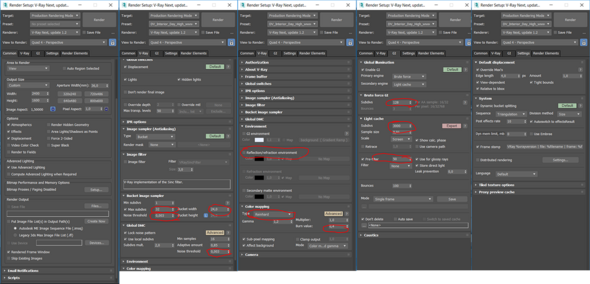

Всем привет! Кто может помочь с настройками рендера? Разбираюсь в настройках поверхностно, в основном использую готовые присеты, от сюда, как мне кажется, время рендера у меня слишком большое (от 2 до 5 часов в среднем при рендере картинки 2400х1600) сабов в матах обычно использую 16-32. Или железо виновато, тк работаю на ноуте - I7 7700hq - 4 ядра и 8 потоков, 24 гб. Подскажите, где собака зарыта :-) В настройках или всё же в железе? Красным выделил настройки которые меняю обычно для черновых/итоговых рендеров, на данных скринах - настройки для итоговых

По настройкам - сбросить на дефолт, вернуть bucket. Всё.
По процу - довольно медленный, нужно явно мощнее.
На сайте c 26.02.2017
Сообщений: 15

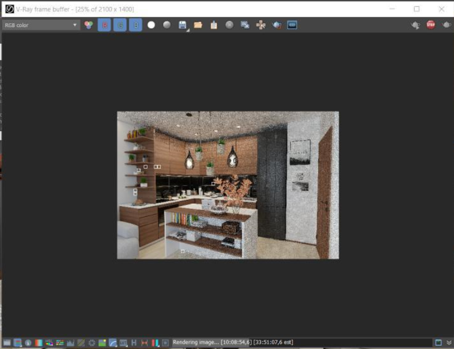

Сбросил, получил время рендера в 30 часов, вернул как было - 1.5 часа, что-то не то

От сцены многое зависит. Но вообще, насколько я понимаю, при Ваших настройках и Вашем железе время рендера 1,5 часа вроде бы норм. Снижайте качество, будет быстрее.
На сайте c 30.10.2018
Сообщений: 189
вы дождитесь 5-го пасса и тогда время правильное будет, плюс минус. На первых четырех пассах время всегда показывается запредельное, может и 200 часов показать.)
а что в глобальных настройках? есть ли рефракт\рефлект ссс?(я бы выставил лимит переотражениям) сколько и какие ис? виреевские ли? у вас куча настроек скрыто под (default) вместо эксперта... и 2-5 часов на фрейм, это вообще норм так... если сцена не как у автора топика конечно)))
Сообщений: 15
vlad_volk
Так я на ночь поставил рендериться, с утра смотрю - прошло 10 из 30 и меньше половины, нет, я в режиме бэкетов рендерил, сравнивал у себя - с ними быстрее чем в прогрессивном режиме
.Kin:
Что за рефлект ссс? Все ИС виреевские, пару сферических, 6 иесов, врэй hdri, врэй сан. Уж не знаю что с дефолтными не так было, но эта же картинка отрендерилась за 1 час и 19 минут с моими настройками, ничего не менял больше, по этому и вопрос, что с ними не так?)) Там где свитки настроек в дефаулт, значит там в режиме эксперта ничего не менялось
На сайте c 17.01.2008
Сообщений: 263
Брут форс 128 сабдивов??? Что реально??? 1,5 часа это очень хорошо тогда. Я вообще то в пределах 24-32 ставлю. Остальные настройки вроде норм. Нойз трешолд резве что немного завышен на мой вкус. Но тут по шуму смотреть надо, иногда это оправдано.
Сообщений: 15
GUGO Ну я не знаю сколько сабов норма для брут форса, по-этому ставлю побольше всегда) Если 32 норма, то попробую с этим значением сегодня, вдруг поможет, спасибо)
