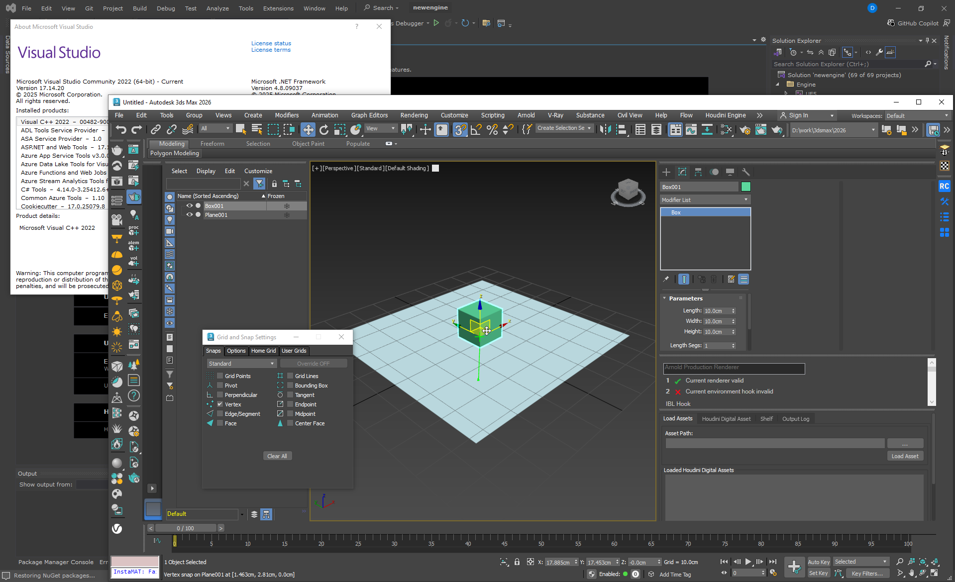

В общем снес я Студию 26 и Макс, сделал восстановление винды с сохранением файлов (может это и не обязательный этап, но на всякий).
Поставил заново Макс 26 и Студию 22, все заработало и Макс и UE 5.7.
На сайте c 06.07.2018
Новосибирск
Тоже самое. Стоит win 10 26max. Проблема 26 студии при этом она вышла из беты 11 ноября. Пришлось снести полностью студию 26 и поставил 22 все заработало, больше ничего не делал.

пишут, библиотеку нужно обновить https://aka.ms/vc14/vc_redist.x64.exe . Но сам я пока не обновлялся, на праздниках по традиции
https://www.autodesk.com/support/technical/article/caas/sfdcarticles/sfdcarticles/3ds-Max-crashes-after-Microsoft-VS2026-update-is-installed.html
На сайте c 23.09.2011
Ульяновск
Низкий Вам поклон, огромное спасибо!
