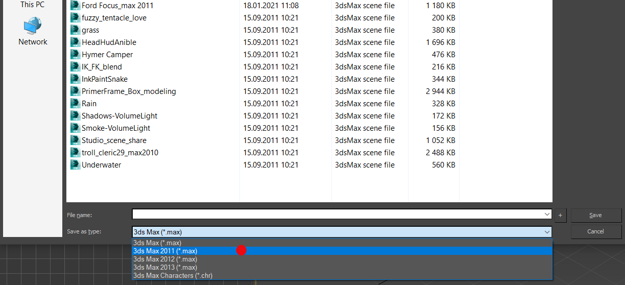

3ds max не сохраняет файл на 3 версии младше, помогите пожалуйста!
На сайте c 06.04.2019
Сообщений: 10

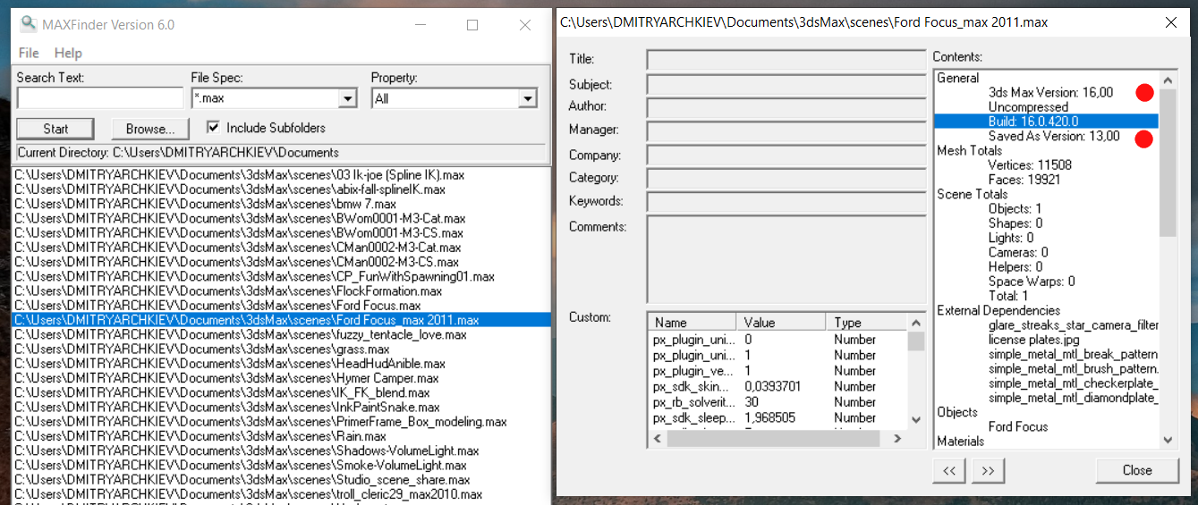

3ds max 2014 (не лицензия) - нажимаю "сохранить как" файл версии 2011 - происходит сохранение - в MAXFinder пишет 3ds max version 16,00 saved As Version 13,00
В других версиях макса аналогично, происходит завышение версии при сохраненииsmiley-sad.gif
Помогите пожалуйста!
Сообщений: 7360
так и должно быть

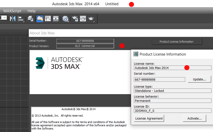

для меня не понятно почему я пользуюсь макс 2014 а в свойствах программы написано product version 16,00. У вас так же?
Сообщений: 7360
https://knowledge.autodesk.com/support/3ds-max/troubleshooting/caas/sfdcarticles/sfdcarticles/How-to-identify-which-version-of-3ds-Max-a-scene-was-created-with.html
Цитата Viicer:
для меня не понятно
Почитай ссылку. Версия билда и название - это разные вещи.
Цитата Viicer:
У вас так же?
канешно
Сообщений: 3185
почему вы думаете что год в названии должен соответствовать порядковой версии макса? его же не в 0 году начали делать) и не 2000 или как вы там считаете)
