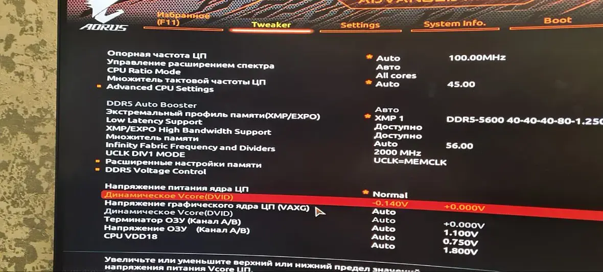

AMD Ryzen 9 7950х
Немного подкорректировал параметры в биос. PPT не трогал, а сделал ограничение по температурному режиму 90 градусов. Делал тест в Короне и CinebenchR23, результаты фактически идентичны, что с ограничением 90 градусов, что без ограничений и когда проц грелся до максимума 95 градусов.
Во время рендера:
При 95 градусах было потребление 190-200W (максимум процессора 230W), средняя частота ядер 5100MHz. (тест CinebenchR23: 36800).
При 90 градусах потребления 180-190W, средняя частота ядер 5050MHz. (тест CinebenchR23: 36300).
Рендер в короне получился идентичен по времени.
При обычной работе:
когда работает несколько ядер частота ядра 5750MHz (максимум 5800MHz).
По потреблению (Вт), процессор берет 81-84% - 180-190Вт (указанный максимум от производителя - 230Вт). Есть еще существенный потенциал для роста производительности.
Вывод, с воздушным охлаждением можно работать) Кто хочет загрузить процессор на все 230MHz то пробуйте с топовым водяным охлаждением, может что-нибудь получится. Думаю ограничение по температуре лучше, чем врезать вольтаж, потому что в течение года дома разные температурные режимы, и процессор будет уже по ситуации работать. В общем у меня на корпусе 3 кулера идут на вдув и один выдув. На процессоре башня Noctua NH-D15 с одним кулером. Два не влезают, потому что мешает оперативная память.
Спасибо всем за советы)

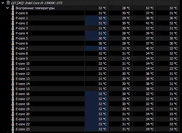

Сообщений: 234
Всем привет. Собрал Пк на 13900к и msi z790 tomahawk. Вроде работает все, НО температура CPU в bios 0 градусов. не подскажете какая может быть причина?
в приложении core temp температура около 35 градусов
поставил последний bios
плевать на биос. в hwinfo какая температура? Ну и если последний биос - то это в случае msi всегда опасный эксперимент.  для томагавка на ddr4 - 14 у них неудачный, 15 они вообще с сайта убрали, а какой 16ый- бог его знает.
Во время рендера:
При обычной работе:
Так же, при стоке в биосе, на топовой водянке, упирался в 95 градусов, при рендере частоты прыгали от 4800 до 5100мгц. Уменьшал в биосе VCORE (DVID), с шагом  -0,05, дошел до -0,14, если больше, то уже работает нестабильно. При этом температура стала при рендере 83-85, частоты наоборот увеличились, 5100-5300
Можно просто максимальный буст ограничить примерно на 200 mhz. Это по идее тоже ограничит максимальное напряжение на одно ядро.  Оффсет в минус увеличит результаты в cinebench в многопотоке и уменьшит в однопотоке. Ну и pbo можно настроить. Подкрутить ppt и tdc лимиты исходя из желаемой температуры и производительности. Edc можно не трогать, либо чуть увеличить если другие лимиты в него упрутся.

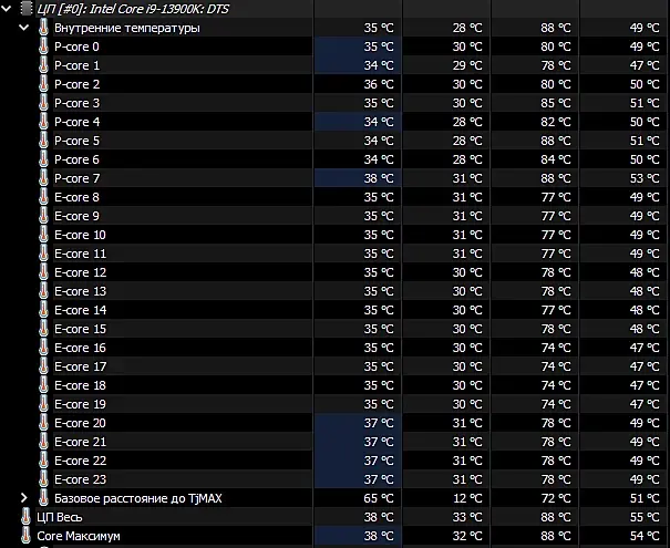

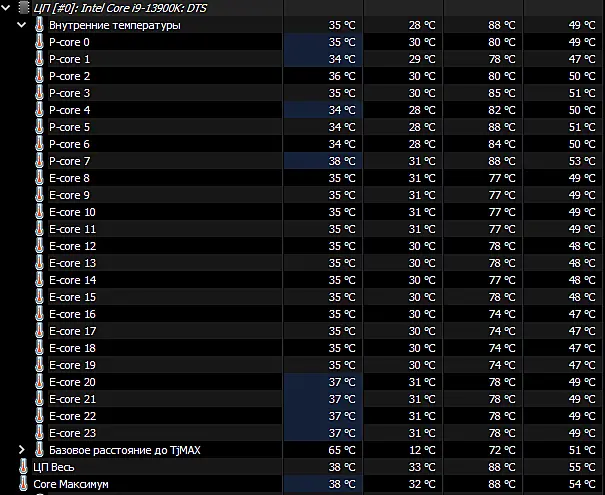

На сайте c 19.06.2013
Сообщений: 234
rainmangrizzli, это окошко?
забыл сказать. это я уже настроил 1,18v, частоты  5.4 и 4,3
Вот после cinebench r23 - 39583
и температуры
Сообщений: 3966
Цитата AVDaur:
Вот после cinebench r23 - 39583 и температуры
88° – хорошая температура. Или вы просто в неё не верите? Это, возможно, с холодного старта; прогоните в цикле за час, выйдет к 95°, когда корпус прогреется.
На сайте c 24.06.2014
Сообщений: 4918
Украина, Одесса
Для меня хорошая температура 13900K после Андервольта это какая то такая CBR23 при 40к :https://3ddd.ru/forum/thread/show/moi_pk_i9_13900kf_obzor/2#post1713107
Когда самое горячее ядро в среднем 77-78 градусов держит, даже спустя час цикличных прогонов Сайнбенча. В Короне и того меньше, там и до 75 это ядро не доползает. 88 Градусов это какой то странный андервольт как по мне...
По поводу поядерного теста на выявление неудачных ядер и выборочного занижения частоты им при андервольте - пишу регулярно. Повторяться не буду.  А то до сих пор попадаются люди которые Оффсет крутанули на -0.04V и ноют что у них крашит рендер. Ну так блин, че теперь - ручки сложить и все. Посидеть потестить все П-Ядра по очереди, найти виновника нестабильности и сделать так что андервольт дальше пошел... Я уже победил несколько таких случаев.
Сообщений: 3966
Цитата AVDaur:
Меня смущало отсутствие температуры в биосе, но сказали что все норм. Теперь верю)  Дальше гнать я тако понимаю не стоит?
Нужно примериться к железу, почувствовать, послушать, пофилить реакцию. А разогнать всегда можно.
Я давно, когда разгонял, почти всегда сначала тестировал до приемлемого потолка )), до синих вылетов, а потом снижал. Если там не сдох, то и ниже не должен. Но с современном железе лучше наверно по другому...
