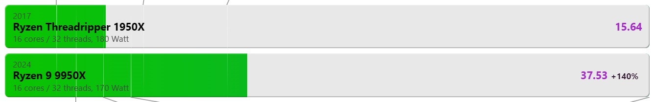

Сообщений: 3638
StunModeler, а что не так с прогрессом?
140% разница при тех же потоках и потреблении, в одном потоке там еще больше разница. а если еще и ценник посмотреть сейчас тредриперы вообще стоят космос
На сайте c 23.07.2016
Сообщений: 932
Спасибо за инфу.
И тем не менее, он всё ещё актуален в моей работе и не вижу смысла выкладывать 150-200k что бы заменить его, мамку, оперативу и охлад, рендеры делает, гигапиксель апскейлит, клиенты платят)
Вот дотянет через пару лет до десятилетия, тогда и сменю на новый, как раз подкоплю на эту цель денежку)
