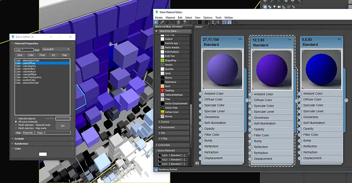

Batch Material Editor

NS_BatchMtlEditor_1.7.6: Max-2016,Max-2014 все отлично работает.
Возраст: 37
Пол: М
На сайте c: 31.03.2008
Сообщения: 928
Откуда: Москва
v1.7.5
- New. Partly VRayHDRI map support.
v1.7.6
- Fix. Default X position now 200px instead of 1500px, for people who have small resolution screen.
- Fix. Error when current renderer is not supported.
v1.7.7
- New. Last used settings now saved in .ini file and works between 3dsMax sessions.
- Fix. Exclude by reflect ior FStorm didn't work.
v1.7.8
- New. Script will use shaders and maps that compatible with current renderer. For example VRayHDRI even in Corona.
- Fix. Renderer identification system is removed. All related errors should be fixed.
- Fix. Mode radiobuttons last state was broken.
v1.7.9
- Fix. It was a bad idea to fill list with compatible shaders only. Now list contains all supported shaders if renderer is installed.
- Fix. Error when last operation was "Clear map slot" and checkbox was enabled.

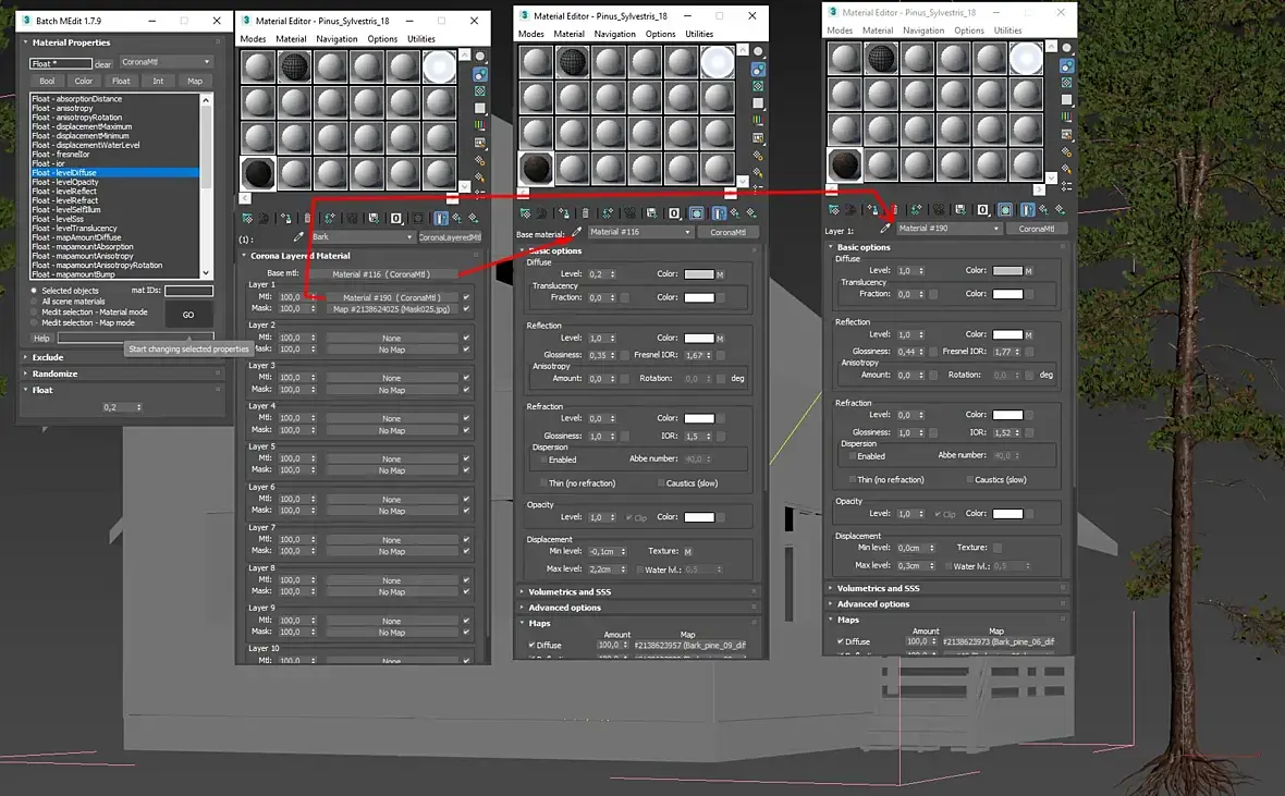

Не знаю, актуально или нет, нашел баг
В CoronaLayeredMtl в слоте Base mtl - скрипт меняет значение, к примеру, Float - levelDiffuse, а в слотах Layer Mtl нет.

Скрипт давно не обновляется т.к. я занят другими проектами.
Что касается этой проблемы, то нужна информация.
- версия короны
- режим батч эдитора (4 радиобатона слева от GO)
- где выделяете layered материал
Расскажите подробнее. Скрипт не должен так фейлить.

3ds max 2020
Corona 4 (Hotfix 1)
Вот попытался на скринах всё уложить)

Вы не поверите, но я пофиксил этот баг еще до того как вы его отрепортили О_о
Это я обнаружил в своих же ченжлогах:
###################### v1.8
- Fix. Corona Layered Material layers didn't work.
- Fix. CoronaMtl mediaMode added.
Оказывается у меня уже 2 года лежит версия 1.8 и она не опубликована.
Чтож, спасибо за напоминалку, опубликовал :D

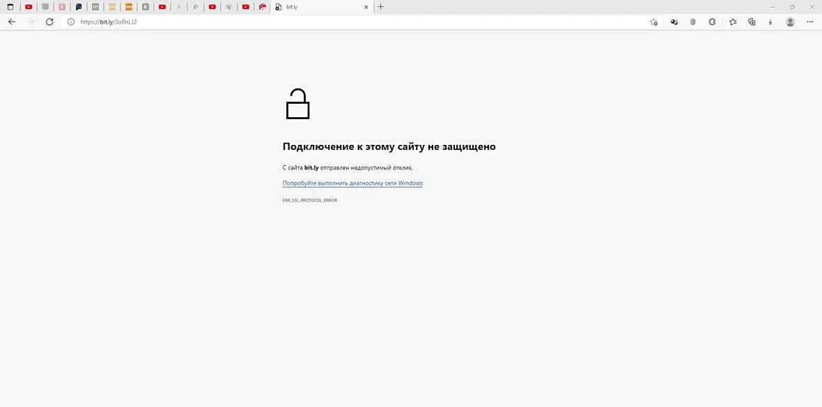

Цитата sh4d3rx:
Что-то 1.7.9 по прежнему там (
Не может быть. Я только что оттуда скачал 1.8. Обновите страницу, возможно она подгружается из кэша.
Вот ссылка оттуда
