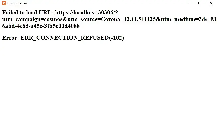

cannot open the cosmos browser, because cosmos service is not running

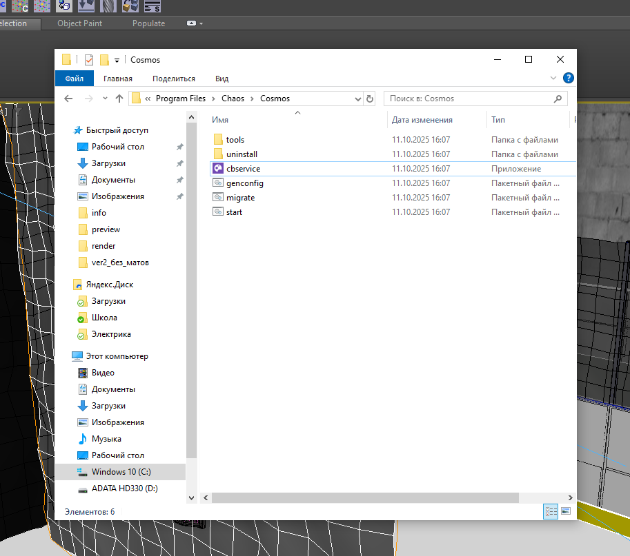

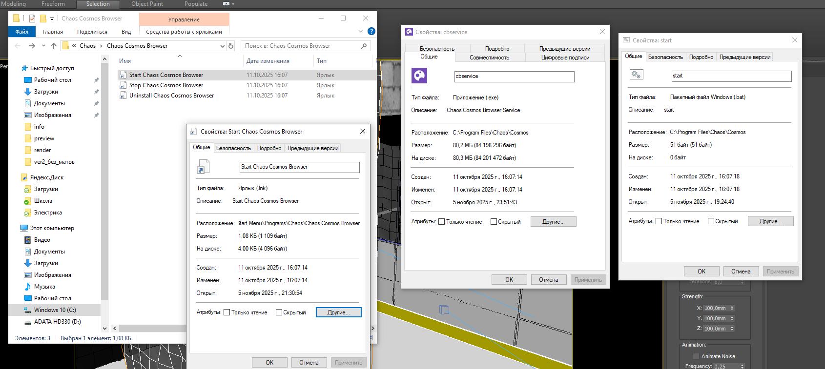

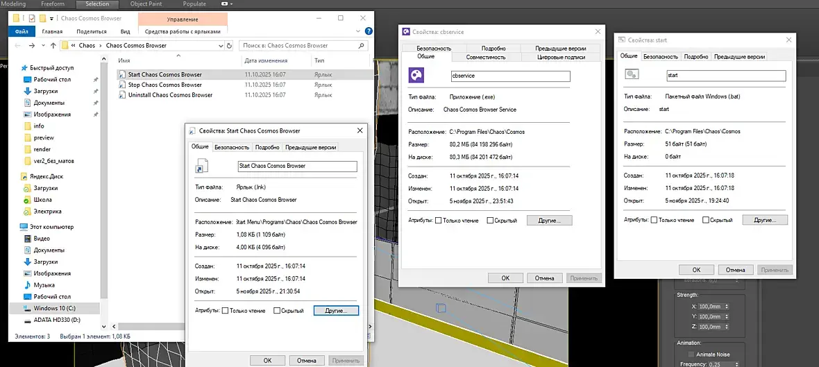

ER283, просто создайте ярлык с параметром
"C:\Program Files\Chaos\Cosmos\cbservice.exe" start
убедитесь что у вас вообще установлен космос и есть файлы сервиса
Да вот в том то и дело, что вроде все есть. И создание ярлыка, к сожалению, не исправило ситуацию

у  кого такая же проблема, помогло следующее действие:
в директории C:\Program Files\Chaos\Cosmos   запустить от имени администратора файл: cbservice.exe
у меня заработало
Сообщений: 4023
Цитата Diz82:
Только не cbservice.exe
, а start.bat, от администратора.

Решение по проблеме:
Failed to load URL:https://localhost:30306/?utm_campaign=cosmos& ;utm_source=Corona+12.11.511125&utm_medium=3ds+Max+2025&importer_id=e272d4d5-d57b-42a6-9080-f09c7dd2350fError: ERR_CONNECTION_REFUSED(-102)

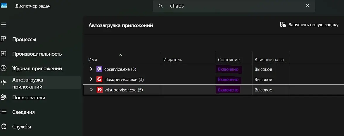

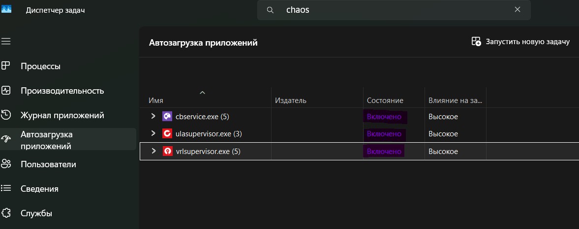

Сообщений: 4023
Дело не в переустановке Cosmos Browser. Иногда программы, по оптимизации автозапуска, при старте Windows (например RegOrganiser) оптимизируют автозагрузку с таким усердием, что полностью отключают автозапуск, необходимых для работы программ (V-Ray, Corona, Cosmos Browser) процессов - C:\Program Files\Chaos\Cosmos - cbservice.exe /Chaos Cosmos Broeser Service/, C:\Program Files\Chaos\VRLService - vrol.exe /Chaos License Server/,C:\Program Files\Chaos\VRLService -  vrlsupervisor.exe /Chaos License Server Supervisor/ и C:\Program Files\Chaos\UnifiedLogin - ula.exe; Если, что то не будет работать, просто запустите, эти 4 файла от имени администратора.
