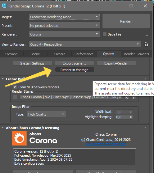

Честно говоря, я запутался о каких лайв линках и из каких рендереров идёт речь, вот тут тычу в Короне 12.1 и сцена влетает в Вантаж вместе с материалами Короны, со светом и ХэДээРками, Хаос Скаттером и всеми делами.

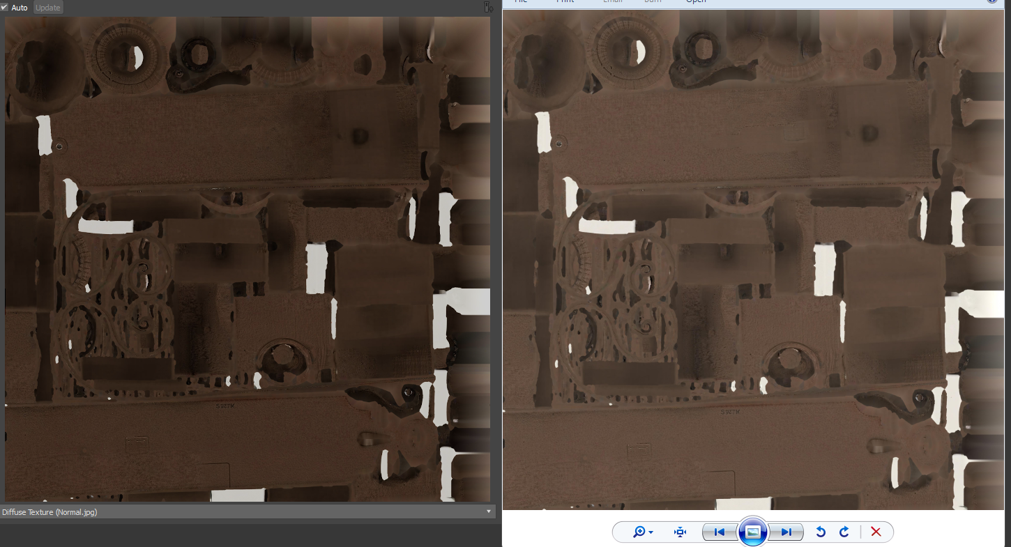

Все, я дозрел задать свой вопрос.
Касается он Color Managment
Последний раз, когда я туда лез - он еще был в Customize и был один рабочий вариант (2) Gamma 2.2 \ Linear
Сейчас, прям, темный лес... Попытался вникнуть в документацию, но...я уже настолько старый, что у меня уйдет день на то, чтобы понять.
Стоит задача получать максимально схожие цвета между матэдитором и текстурой\цветом И Вантажем..
На данный момент в максе стоит OCIO 3ds max default.
Когда ставлю гамму 2.2 - краснит (при чем сильно) ставлю sRGB - вообще куда-то уплывает..
Помимо прочего - загруженные в макс текстуры через раз бывают в нормальной гамме, а иногда выбеленные с коррекцией 2.2...в итоге, приходится постоянно методом научного тыка либо менять гамму текстур на 1, либо вообще на обратную 0.454...
Есть у кого-то относительно простой рецепт "готовки" цветовых пространств в связке 3 dsMax + V-ray + Vantage чтобы прекратились эти танцы с бубнами вокруг текстур и цветов.

у меня щас глаз дергаться начнет...
кого не допилили? этот CM уже, если не ошибаюсь, с 2022 макса...
я думаю, просто я тупой и не могу разобраться
вот, на скрине текстура в винде и то, что по-дефолту грузится в макс (*.jpg 8bit) (че там на рендере будет видно - вообще загадка)

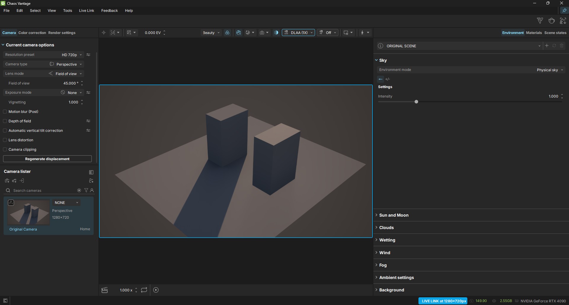

Есть тут кто нибудь, кто установил 15 корону и соединил её с Вантажом через Live LInk? Очень интересный баг словил, если создать объект без материала - он отбрасывает тени. Но как только я накидываю любой мат - тени исчезают напрочь, так же если грузануть сцену созданную в 14 короне, то она будет вся без теней. Отражения и цвет, всё работает, но теней нет))
