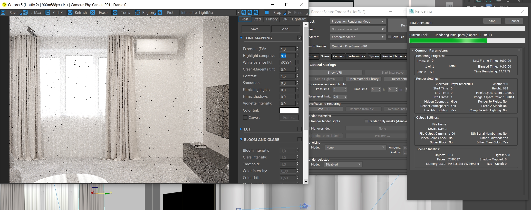

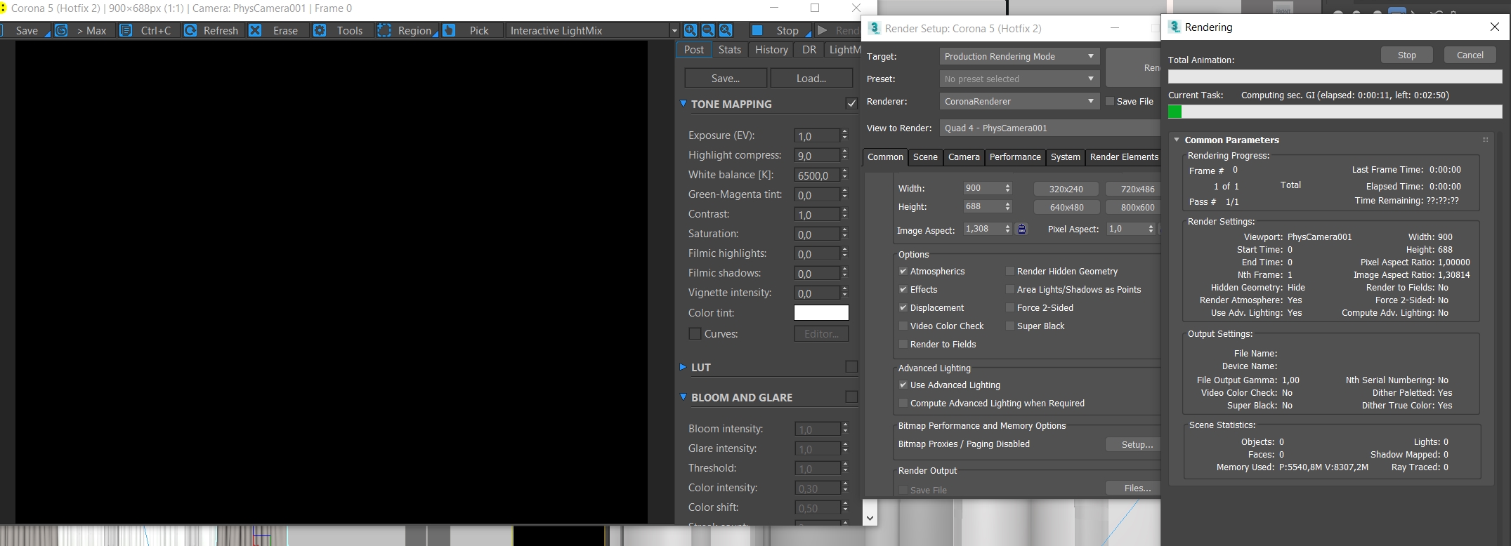

Помогите пожалуйста, все уже перепробовала. Все настройки вроде в норме. Через раз рендер нормальный, а иногда вот так, черный и ничего сделать не могу. Когда динойзинг включаю черный рендер появляется и потом пока не перезайдешь
у вас регион выбран

Попробуйте завести камеру в стену, если интерактив стартует то у вас шейдеры гонят. Перенастройте материал который гонит (у меня была плитка, я ее грохнул и все заработало)

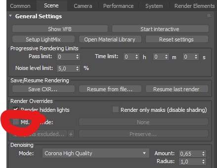

Цитата Racer:
McQueen, вы об этом?
Проверьте в настройках короны должно быть Render Selected > Disabled. Было такое, после переустановки системы , открыв старую сцену корона решила что должно быть не Disabled а Include/Exclude list...
Спасибо огромное!

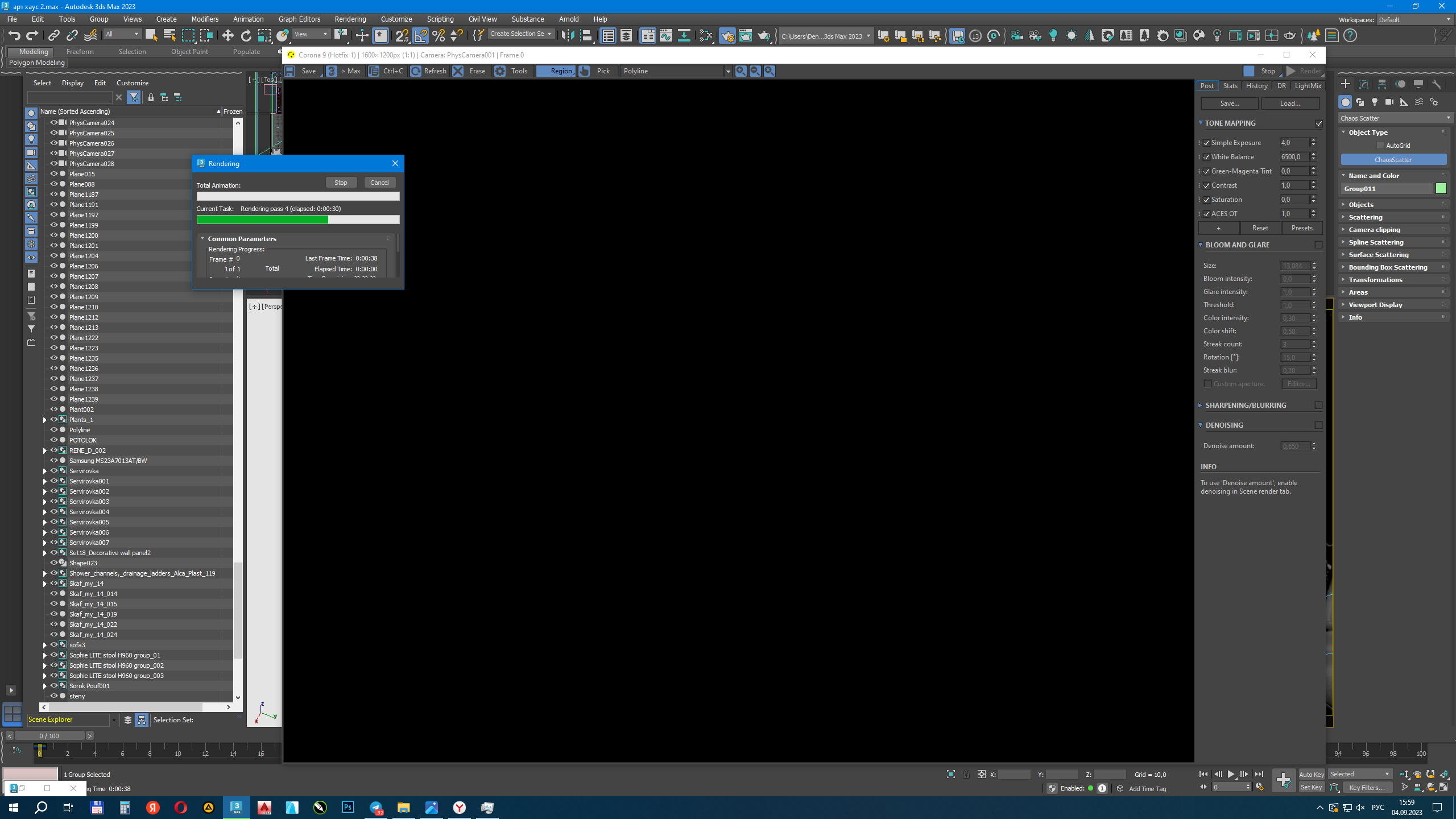

Всем привет, проблема с черным экраном. Все что советовали на форуме - делал, не помогло, и странность в том, что если камеру поставить за помещением - она все видит, включая объекты внутри, стоит завести внутрь помещения - ничего, ни света хдрай, ни короны скай, ни внутренних источников света типа ретангл, сфера или корона лайт материал.Какая то задница. Псих, гнев, отчаяние. Памагитиsmiley-cray.gif
сохранил все объекты и источники света отдельным файлом, вставил в чистую сцену - не помогло(

У меня похожая проблема. Ренедерится только в определённом положении, то есть приходится отодвигать ближе/дальше камеру к объекту, а потом плясать с бубном вокруг настроек камеры, фокусировки и линз, чтобы поставить нормальный кадр. При это все рендер элементы рендерятся нормально в любом положении. Стоит 10 корона, буду переустанавливать на обновлённую версию, т.к. не знаю что может помомчь ещё. Работаю так же как и всегда, все настройки рендера, короны, камеры, тинта, клиппинга - всё как всегда ок.

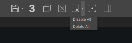

На сайте c 13.01.2017
у меня была такая проблема, черный экран и пассы шли очень быстро,
region render/delete all
может кому нибудь поможет

возможно где то регион чиркнули

Я перепробовал все, что перечислено выше. Рендеринг идет только со всеми серыми материалами. Когда я включаю материалы, экран полностью черный. Я думаю, единственный способ — переустановить Corona еще раз. Есть какие-нибудь советы?
На сайте c 18.01.2010
Сообщений: 141
Тут галка случайно не стоит?

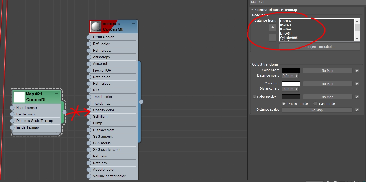

Ребята, всем привет, сегодня столкнулась с тем, что и интерактив и рендер перестали выдавать изображение, перерыла кучу всего, несколько форумов, всё, что говорилось в этой теме - и ничего, единственное - не спешила сносить корону и 3д макс, т.к. другие проекты работали в штатном режиме.
Так вот, оказалось, какая то ерунда с корона дистенс - вырезала в потолке не так чтобы много отверстий, всего 8 элементов -и в какой то момент - вместо изображения - черный экран разочарования и недоумения. Отключила от текстуры потолка дистенс - всё заработало. Честно говоря, я недавно начала пользоваться этой штукой, до этого просто врезала в потолке нужные фигуры, потому не была готова к такому результату.. Вдруг кому-то поможет..
UPD: я каким то образом добавила в исключение для текстуры пуф, штору и что-то еще.. не поняла, как я могла это сделать в здравом уме, но при просто линии, имитирующей теневой плинтус - всё абсолютно ок..
