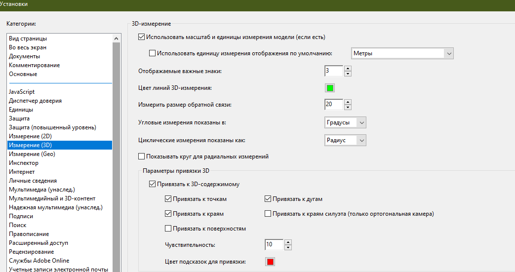

По теме - вроде бы в PDF есть возможность вывода каких то 3d, по крайней мере я вижу в настройках что-то про это.
Как из него что то вытащить - без понятия. Мне почему то кажется, что надо просто позвонить владельцу файла и сказать чтоб вывел в любом нормальном формате.
