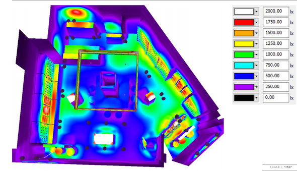

Вобщем поковырявшись в максе, не слишком уж точные данные получаются, лучше делать через достаточно простую прогу DiaLux,
Хотя честно говоря там вылетают разные глюки при импорте из автокада, не всегда получается ( не понятно вообще почему, хотя порядок действий не менятся).
Ктати адекватнее всего импортировался двг файл с уже поднятыми стенами, хотя в DiaLux все равно они приходят двухмерные и надо их поднимать через экструдер,
и да, еще DiaLux не всегда правильно читает размеры, так что их надо проверить( линеечкой, размеры во вьюпорте не сохраняются)
Большой выбор каталожного освещения, но минус в том что порядка 20-30 каталогов которые у них существуют надо подгружать по одному
Если уже есть ТЗ по источникам света (если производителя не указали), то геморно получается их подбирать, по W, lum, температуре и габаритам.
В каждом каталоге от 150 до 2000 моделей,,,
Не нашла способ копировать несколько источников света в группе, только по одному
плюс, это то что можно направить свет именно в ту точку что надо, если надо направить допустим на витрины, прога расчитает свет правильно
шкалу LX можно настраивать как душе угодно,
в целом прога не плоха, но есть масса моментов которые хотелось бы, что бы доработали.
