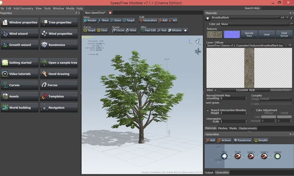

Ребят, подскажите, кто сталкивался,
При экспорте из Speedtree в 3D max, деревья, все темные, как в тени,
Пишут дело то ли в том, чтобы перевернут нормали листьев, two-sided sign
то ли  двойная подсветка листьев какая-то, two-sided lighting.
Сделал, скриншот, внизу ствол и немного листьев светлые, вверху все листья черные.
Я  вижу на форумах, часто пишут об этой проблеме, даже похоже вот предлагают решение, только, не очень понятно? потому, что карты нормалей у листьев есть. В UE4 Нужно добавить две какие-то ноды.
If your leaves don't have a normal map, you'll need to add a few nodes to the material to fix two-sided lighting. By default, UE4 flips the normal on the backside of two-sided materials. This works with solid meshes, but it isn't the correct way to light a SpeedTree (or any other foliage). This image shows what you should do to fix the normals on the backsides of two-sided materials. It already does this if there is a normal map on the imported geometry.
Даже картинка есть какие две ноды добавить.
Похоже, надо заходить в Lightmap density вот только эта опция не активна в Speedtree Cinema.
Вот кто-то пишет о таком же эффекте и выкладывает картинку. (ему советуют решение, которые я описал выше на английском, в UE4добавить две какие-то ноды, человек затем пишет, что это решило проблему)

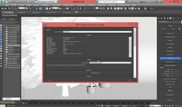

Сообщений: 10711
1. Сделайте скриншот деревьев в Мах'е
2. Выделите полигоны у листьев и тоже сделайте скриншот. Потом все сюда.
3. Проще всего дайте файл экспорта. В чем там obj, fbx у Вас?
На сайте c 07.06.2017
Сообщений: 32
Вот скриншоты с 3d max и файл fbx, экспорт из Speedtree cinema, почитал на форумах, вроде проблема, в  double sided lighting листьев.
http://dropmefiles.com/J1fbv

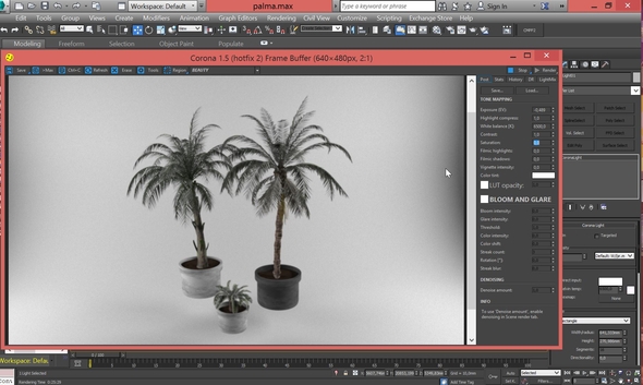

На сайте c 04.12.2016
Сообщений: 35
У меня похожая проблема. Экспортирую в fbx. Но в максе потом все текстуры очень бледные. Можно сказать серые. В чем может быть проблема, подскажите, пожалуйста.
На сайте c 06.02.2012
Сообщений: 940
В гамме скорее всего )
Сообщений: 35
а можно поподробнее, пожалуйста?) По умолчанию в максе 2,2 стоит. Что и где надо подкрутить?
крутила в настройках макса гамму, всё не то(
Сообщений: 940
Не в настройках надо гамму крутить, а в настройках материалов. Обратная гамма для 2.2 - 0,45. Т.е. при импорте текстур нужно указать эту гумму. В последних версиях наоборот надо вручную иногда вписывать 2.2, вместо 1.0 гаммы которая стоит.
Хотя в короне с этим обычно проблем нет и на авто всё прекрасно работает.
Ещё как вариант может свет так настроен )
Сообщений: 35
не найду строки с гаммой ни при импорте, ни при экспорте.
Сообщений: 940
Импортировали дерево в макс, дальше открываете редактор материалов и пипеткой тыкаете на модель, подгрузит материалы которые используются.
Можно так же Material>Get All Scene Material
