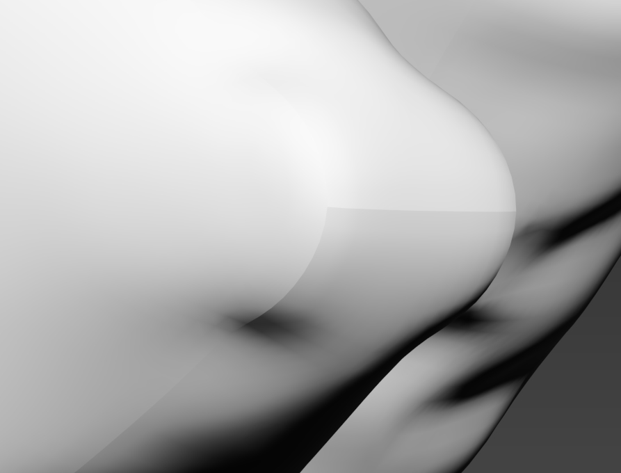

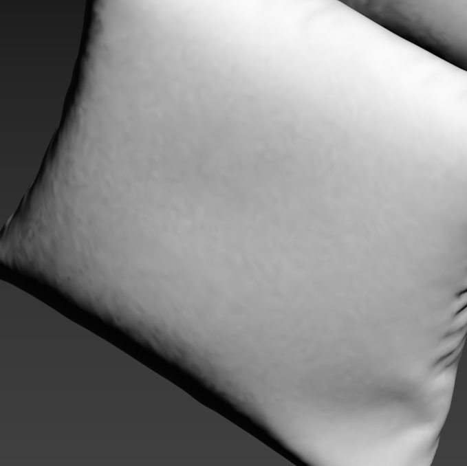

вся модель в подобных артефактах.
после применения турбосмуза, в разных частях разные группу сглаживания, которые не как не удается изменить. тут нету швов если что
и как уже писал, если например екструдировать еджей 300 на таком объекте, макс зависает на минуты три, что тоже не нормально

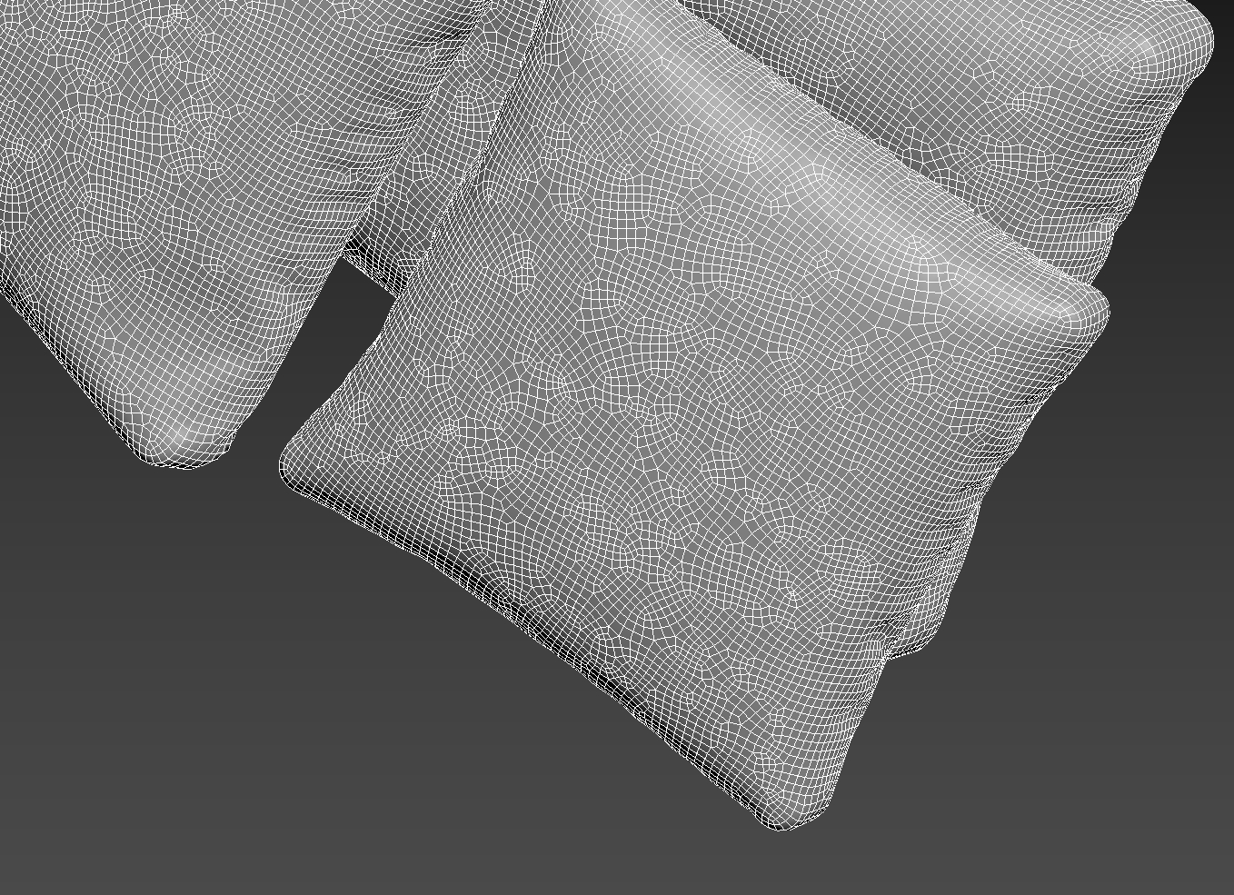

не думаю что это поможет, но ладно

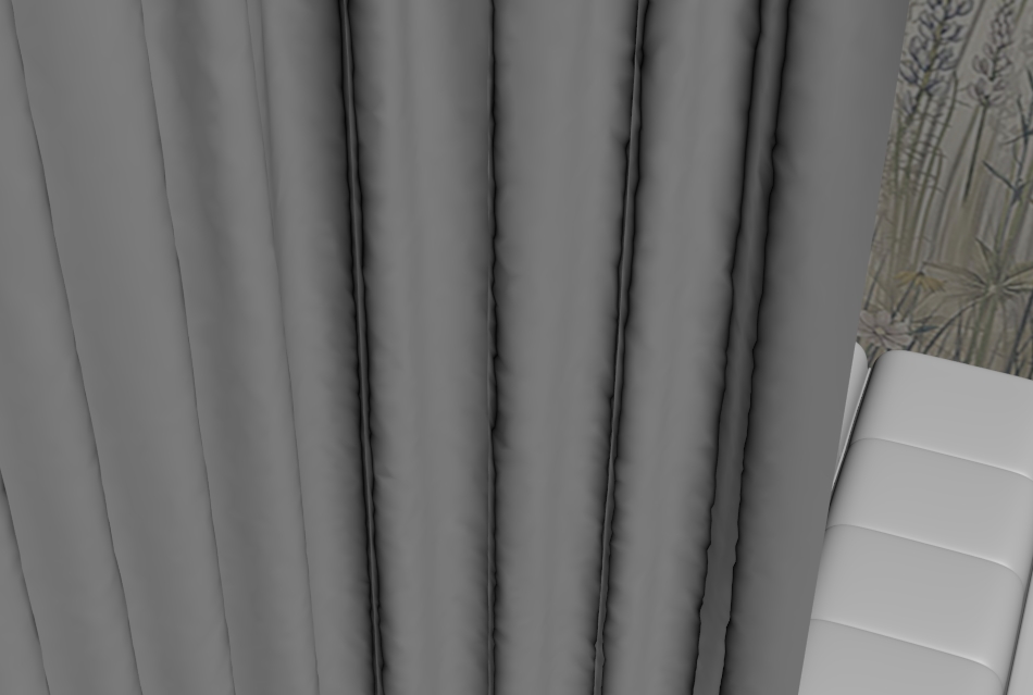

а от его зависит такая рельефность на ткани после марвелос? сорее всего это настройка в топологии внутри марвелоса? подскажите направление поиска. надо топологию видимо менять с марвелосе, где эта настройка подскажите
