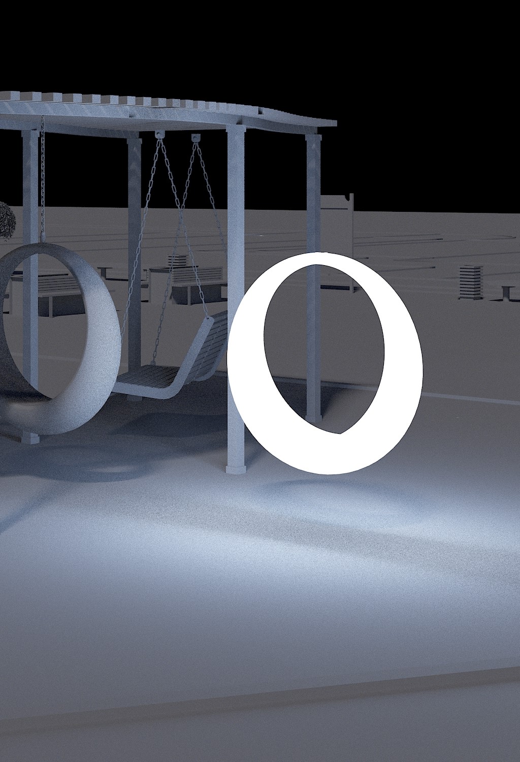

Какие опции изменить, чтобы не было шума от самосветящегося материала VrayLightMtl?
На сайте c 01.09.2014
Сообщений: 577
Планета
На вирей 6 не заметил шумов, через лайт микс все настраивается, откуда там шумы...непонятно. Вирей лайт надо использовать в качестве подсветки(типа светодиодная лента) отдельным объектом, а не выкручивать мощность как на фонарь. Источник света непонятно какой, что там за подвес? Ребусы какие то...

Если объект не вновь созданный, а детач от другого, сделайте предварительно ResetXForm.
Спасибо, а для чего так надо делать и как это сделать?

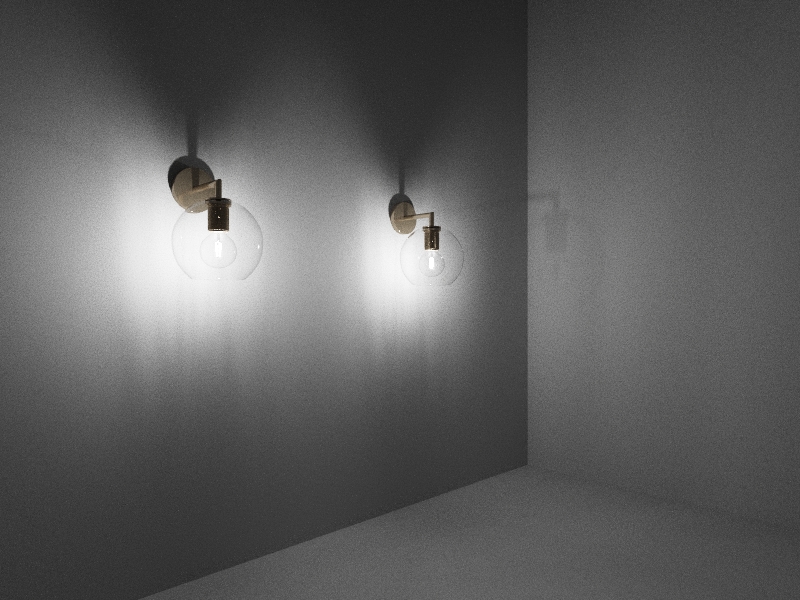

На сайте c 11.07.2009
Сообщений: 1589
Посмотрите 30 секунд рендера в серой комнате,, VrayLightMtl  без мультисаб  через 2 стекла , вроде все нормально

Рендер с лайтмеж и рендер с лайтмтл, ну я особо существенной разницы не заметила,
и я благодарю всех, кто мне ответил, знания лишними не бывают, в жизни пригодится.
Наверное, проблема в настройках рендера, о чем и был изначально вопрос.

Мультисаб я сразу убрала, как только здесь написали, что будет чище. Подобъект отделила и присвоила лайтмтл отдельно.

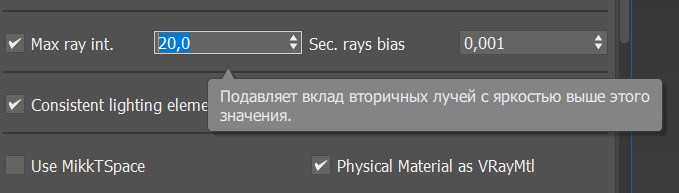

Сообщений: 1589
вот этот параметр светлячки может  помочь убрать

Цитата fanny_fay:
Это реальный объект? Не верю, а надо делать, как реальный. Там выше у человека лампы, это реальный. А вы сделали из этих обручей фонари, стремитесь к реальному
подсветка шумов нет, если и были то денойзер подчистил, вирейка однокнопочная стала

Извините, я не совсем понимаю, что вы хотите сказать? Подвесные самосветящиеся качели-это реальный объект, фонарей из них я не делала, мне надо показать, что они светятся в темноте НА УЛИЦЕ и освещают часть окружающих предметов, что здесь не так?

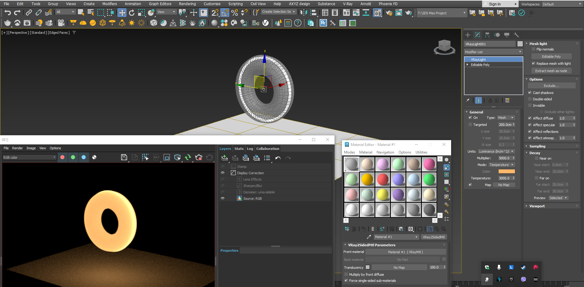

Цитата AlexRicco:
Кольца с VRayBlendMtl?
я присвоила лайтмтл, и есть и другие фото, на которых такие качели освещают часть пространства.

Сообщений: 10872
fanny_fay, чтобы выглядело как в жизни, надо объект делать как в жизни.

На сайте c 10.04.2019
Сообщений: 66
fanny_fay, что выглядело как в жизни, надо объект делать как в жизни.
Предлагаете сделать полый объект из полупрозрачного материала и внутри отдельный источник свечения?

Сообщений: 10872
Естественно. Все как в жизни у настоящего объекта.
На сайте c 09.09.2018
Сообщений: 6
Здравствуйте, где этот параметр находится?
