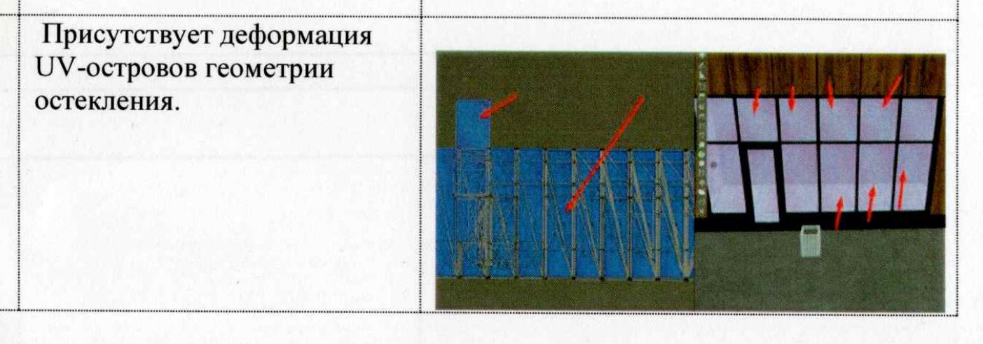

Народ, может кто-нибудь пояснить в чём проблема?
На сайте c 21.12.2007
Сообщений: 2727
да. у тебя пропорции uv островков отличаются от пропорций геометрии которым они соответствуют. Можешь при развертке пользоватся чекером дисторшена. он везде есть. что в максе, что в ризоме что в лэйауте.

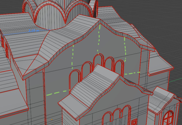

Доброго времени суток! Я делаю первый свой АГР уже пол года и, чтобы жизнь мёдом не казалась, делаю всё это в блендере. У кого-то есть опыт сдачи моделек с блендера? Может кто проконсультировать, или блендер мёртвая тема для АГР? Сейчас, вроде как исправил геометрию на ВПМ, а вот с текстурами беда, не понимаю как мне их так нарезать, чтобы и в тайл, и в тексель уложиться, да ещё так, чтобы текстура нормально смотрелась. мб кто шарит? Мою модельку дней 20 проверяли, и сейчас у меня нет времени ещё раз ошибиться, требуют сдать до того, как новый регламент войдёт в силу, а там вроде будут LOD-ы, я с ума сойду, если не сдам. Прошу помощи
То есть, условно, вот эта чать не влезает по td и мне её надо резать, там текстура мрамора и она будет в этих местах не состыковываться. Запечь с оригинальной модели - вариант, но тогда убирается стэкинг и получается очень много юдимов, что погубит оптимизацию. Или так и надо?
