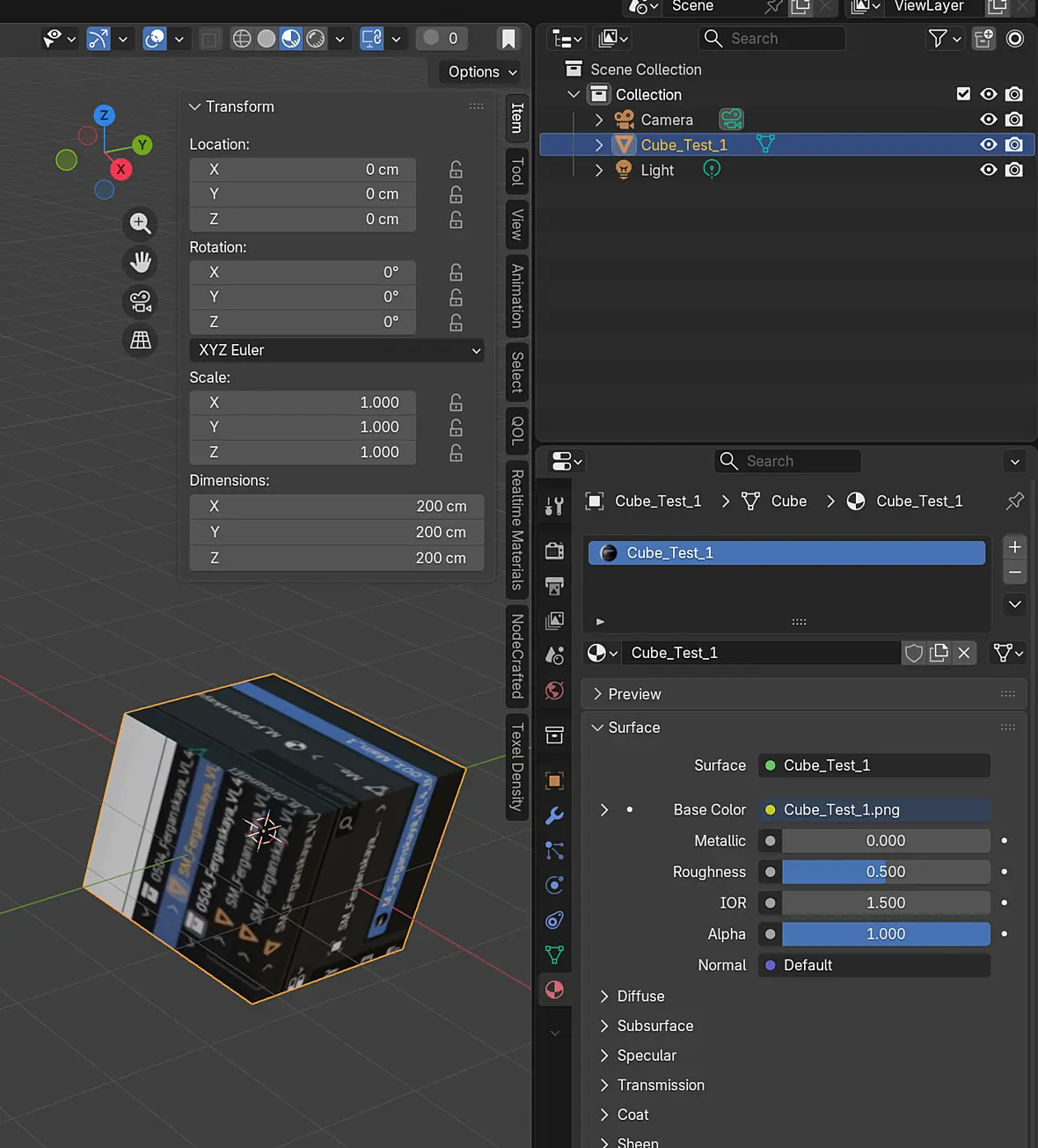

Подскажите плиз, что тут не так?

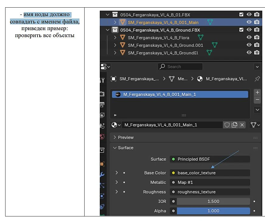

Видимо как и написано. Название ноды должно совпадать с названием материала.
Но это не точно )
На сайте c 05.03.2011
Сообщений: 2571
Krasnodar
Имя ноды, должно совпадать с именем файла! Что тут не ясного то?))

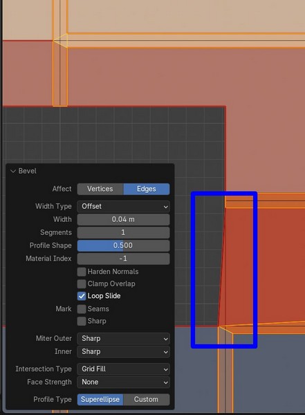

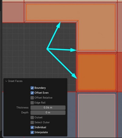

Ребят, а кто как рисует стыки фасадных панелей? Через моделирование канавок Bevel'ом (в Блендере) и дальнейшее запекание? Но bevel искажает геометрию на углах окон . Есть еще вариант через Inset по граням, но он делает отступы в том числе и вокруг оконных проемов, а они там не нужны. Или можно как-то без возни с LP-геометрией просто нарисовать линии по нужным ребрам? Или как-то можно (легче) в Сабстенсе сделать?
Только начинаю разбираться с текстурированием под АГР, нигде предметной инфы нет, голова кипит уже. Подскажите плз.

-вариант сделать текстурой все панели, нарезать геометрию по максимальному расстоянию в 7м. Подходит если текстура одинаковая везде. Текстура делается картами, например, если в максе, это текстура tiles.
-вариант сделать текстурой панели со швами, нарезать геометрию вдоль панелей без рельефа.
Подходит когда панели разного размера и цвета, сложный рисунок. Рисуется либо атлас нескольких штук, либо по одной текстуре плитке на каждую.
-вариант - делать все геометрией, швы в виде заглушек, плитка в виде заглушек. рельеф плитки тоже можно делать, если крупный. если мелкий, можно не делать.
