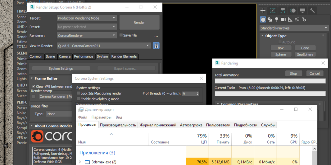

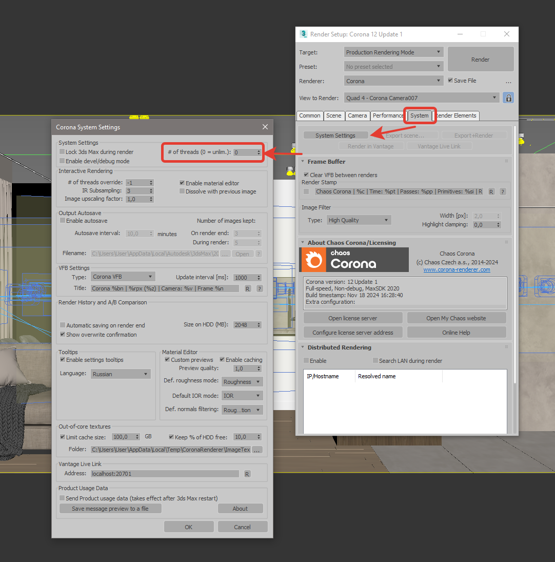

Попробуйте это. Чем больше цифра, тем больше потоков отключаете. По умолчанию там стоит 1.

а так, как указали, в настрйоках короны можно выставить количество потоков, либо в диспетчере задач типа process explorer можно настроить сколько ядер использовать приложению

 Спасибо)  неожиданно но получилось, я сперва не так  понял,  потом заметил что чем больше цифра там выше становиться ЦП и время рендера быстрее, надо еще с ядрами за тестить  но уже есть результат
