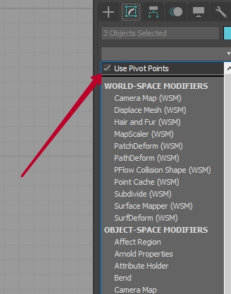

На сайте c 26.07.2008
Сообщений: 3970
так вроде надо в максе галочку поставить?
