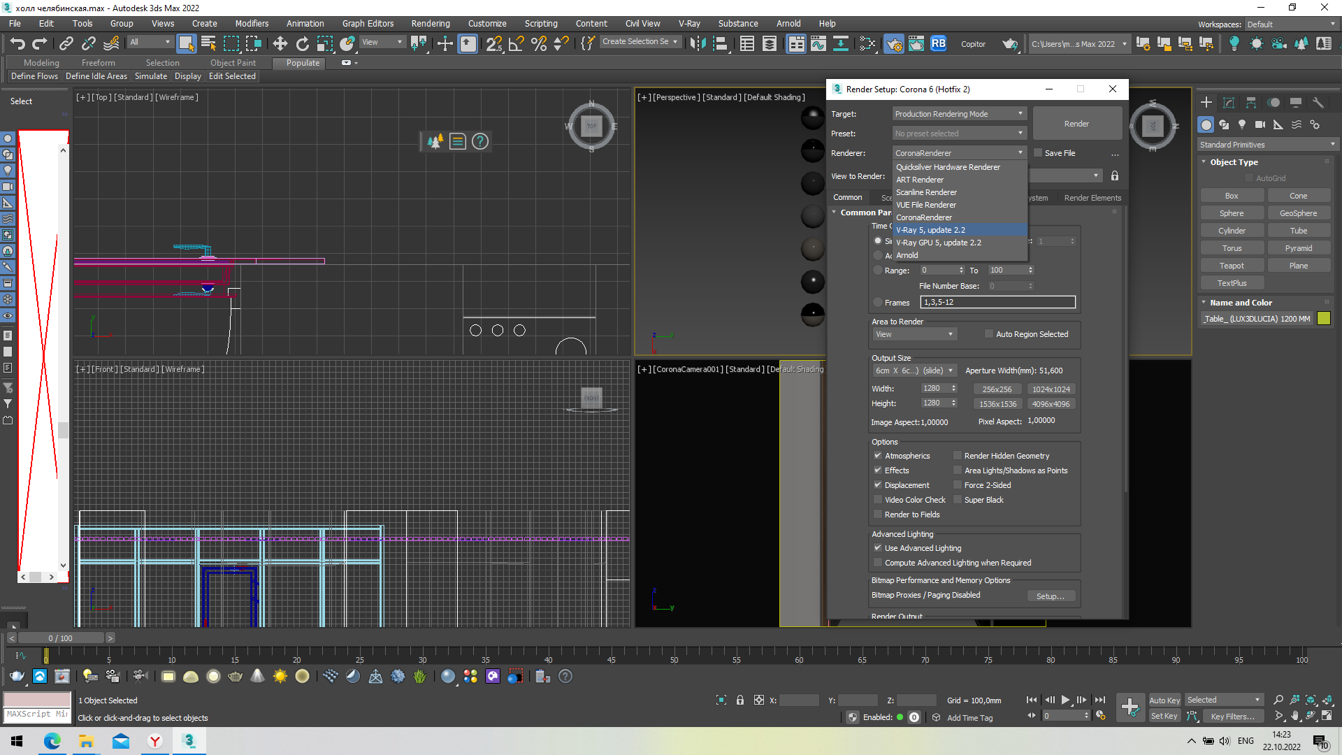

А что делать v-ray установлен, но все равно кнопки для конвертирования нет и не ставится?
Сообщений: 3280
Омск
Потому что для конверта из вирея в корону нужен скрипт для конверта. Или вам наоборот надо?
