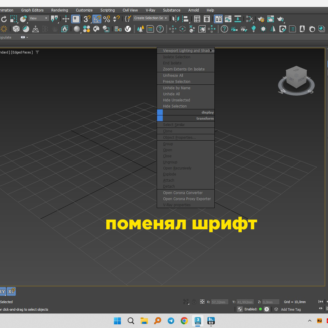

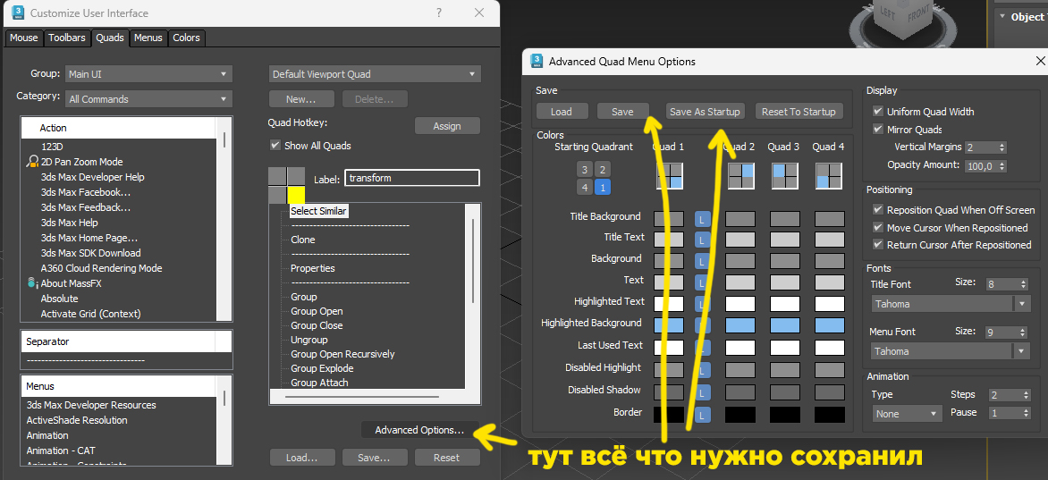

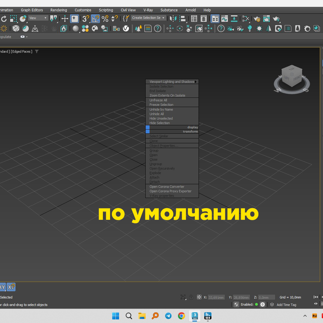

После установки как обычно следуют настройки интерфейса. Начал с 2025-го макса. Всё настроил, всё сохранил. Поработал. Закрыл макс. При новом запуске макса сохранилось всё что я менял (весь интерфейс,пункты меню, расположение панелей, настройки КВАДОВ....всё!!!  кроме одного нюанса. В расширенных настрйоках КВАД-меню есть возможность поменять шрифт. Я уже много лет работаю с увеличенным шрифтом и межстрочными отступами - по умолчанию слишком мелко. НЕ СОХРАНЯЕТСЯ именно размер шрифта!!! Каждый новый запуск - и приходится лезть в "advanced options"....надоело....Ну, думаю: "ладно...накосячили что-то с новыми настройками менюшек в новой версии, ну и хрен с вами..перейду на старый добрый 2023"
повторяю всё то же самое. И что?  А всё то же самое и в 2023-м максе.

Кто знает в чем проблема? несколько скринов для понимания:
Естественно, после всех процедур по настройке интерфейса я сохраняю настройки через "Save Custom UI scheme"....и в Menage Workspace также сохраню как "Save default state".
пробовал сохранять и под дефолтные настройки и новый воркспейс создавать..ничего не помогает..вот в чем проблема???
