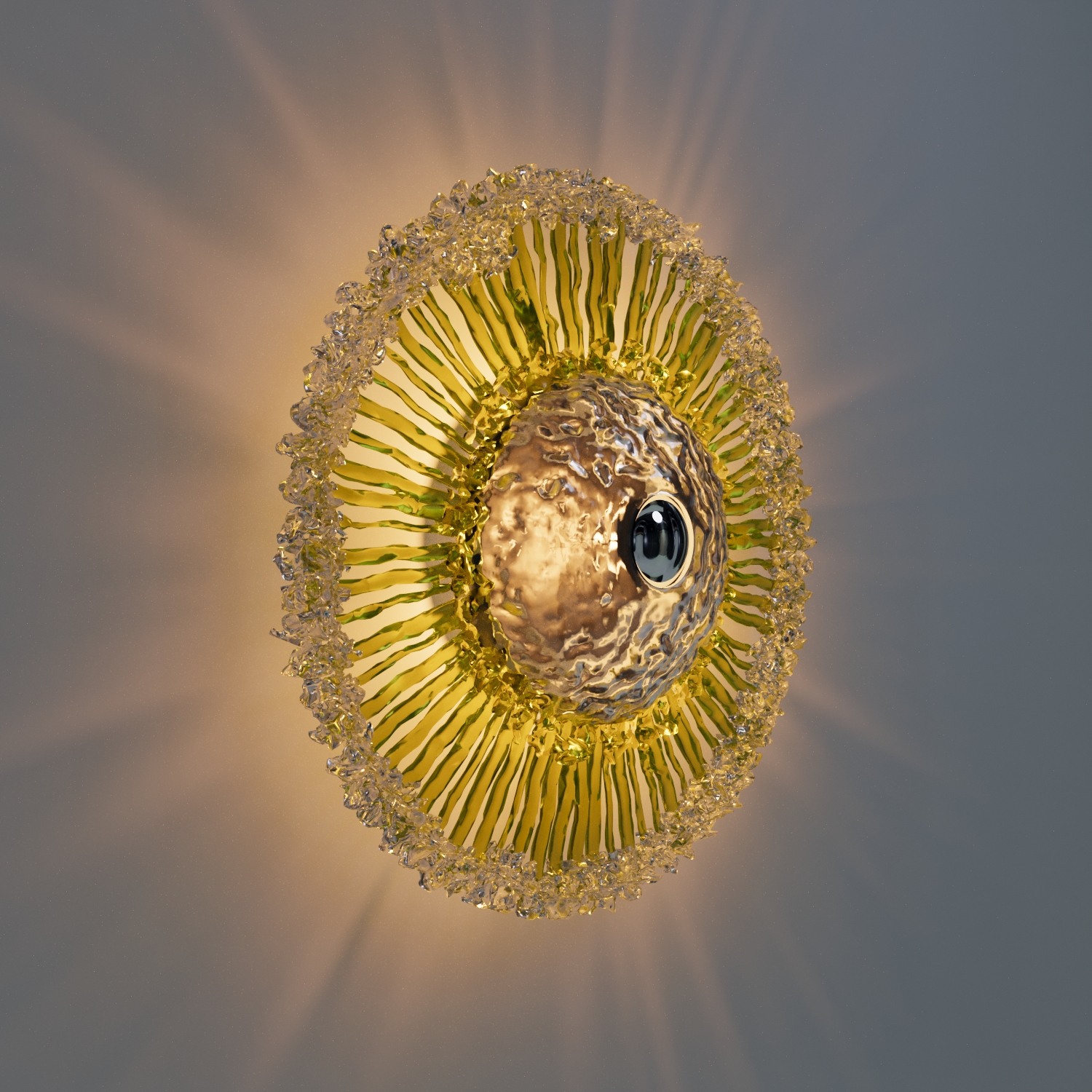

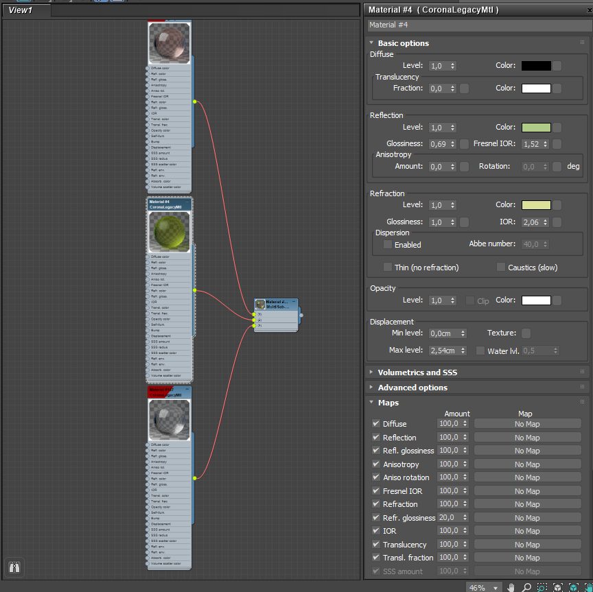

Не понимаю причину отклонения модели, сказано про превью и материалы. С материалами совсем не понял. Какая может идти речь о проработке материала, если материал просто самое обычное стекло. Так же непонятен момент с превью. Да, в правилах указано что превью может быть белым, серым, черным. Вроде как желательно белое, но в этом случае играют роль именно отсветы от бра, поэтому разумно выбрать именно вечерний свет, серый фон. Помогите разобраться как исправить модель.

может посмотреть как подаются аналогичные люстры и их свет?
может ещё вопрос к цвету стены - почему она не ч/б, серая или белая, а бежевая?
кстати, есть же ФОТО модели в каталоге, как оно там сделано? почему-то, уверен, что не на таком фоне и не так
если лично моё мнение, меня бы смущала именно стена - на непонятного цвета фоне искажается (цвет, цвет света) наверное и само это бра.
если есть название, напишите?

 Вот, фон не сб и не однотонный  из за отсветов теплых

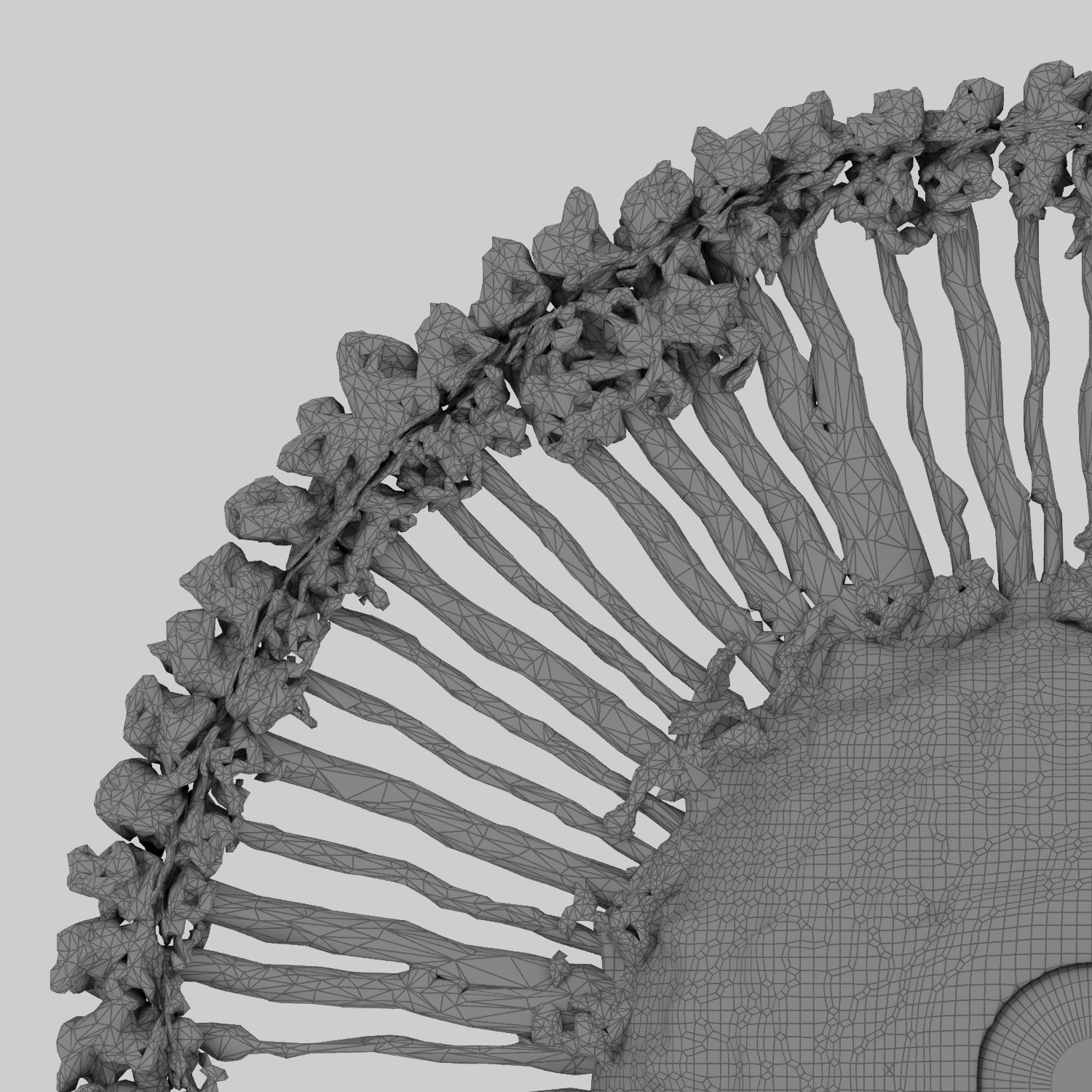

А как сделали такую офигенную сетку?
скан

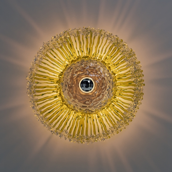

Вечерние рендеры добавьте дополнительными кадрами.

спасибо всем большое за советы, я разобрался. По поводу геометрии  – нет, это не скан. У скана геометрия вся рваная и неоднородная. Я сделал при помощи TyFlow
Это смотря как обработать скан и какие были исходные данные.
