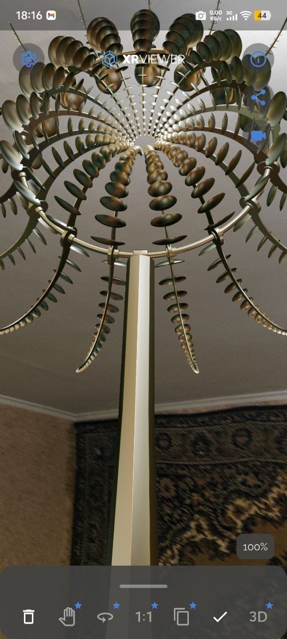

salimov116artur, по поводу розового цвета, на улице не могу проверить уже стемнело, в комнате цвет нормальный.

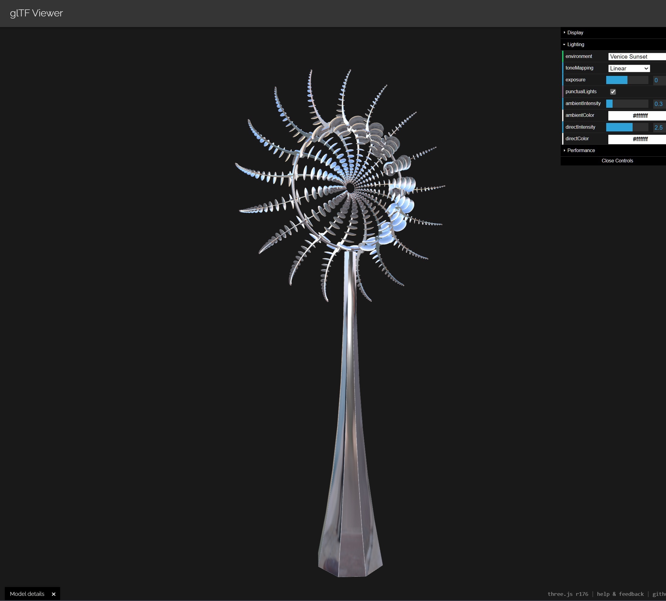

а вот отражение сильнее не получилось получить, причем я пробовал в разные форматы, на скрине glb для него в 3д максе есть отдельный шейдер gltf material, но отражение выглядит таким же размытым.
предполагаю, что дело в программах просмотра, которые сканируют окружение в самом начале и создают карту окружения слишком мелкого разрешения, что и дает такое размытие, возможно в других программах будет лучше, я пробовал первую попавшуюся в поиске. Плюс проверял в других просмоторщиках, включая в онлайн вьюверах там отражения более четкие, значит дело в программах и как они создают карту для отражения и розовый цвет скорее проблема в програмная, а не модели\материала

я тоже так думаю, опробую еще через программы разные по открывать возможно норм будет

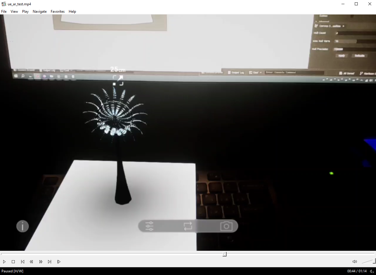

salimov116artur, да, зависит от приложения и девайса. только что тест в анриле собрал с этим объектом - по умолчанию подхватывает дефолтную карту окружения и с ней отражения норм, а чтобы ловил на открытых площадках, необходимо тщательно колдовать с настройками под конкретный девайс/камеру, и то не факт, что на любом телефоне свежий arcore подхватится со всеми опциями/разрешениями
* здесь видео со скрина, а здесь можно скачать-побаловаться под андроид

в итоге да, в программах работает все норм, даже на улице
