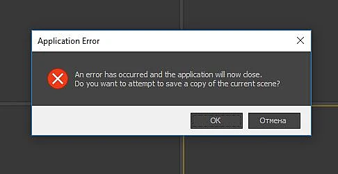

Ошибка An error has occurred and the application will now close.

При запуске макса выскакивает табличка
"Application Error _An error has occurred and the application will now close. Do you want to attempt to save a copy of the current scene? --------------------------- OK Cancel ---------------------------"

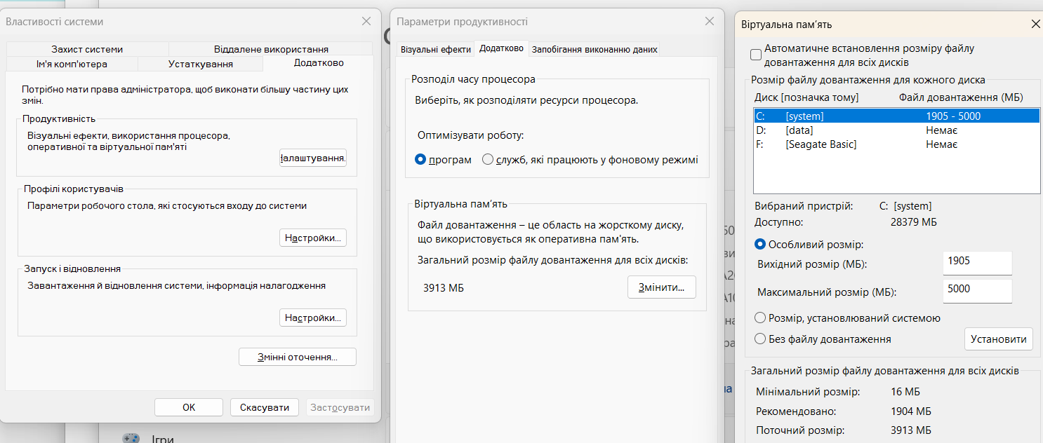

У меня не было проблем пока не начал чистить комп и не уменьшил размер подкачки на диске С: при запуске тяжелой сцены начало выдавать такую ошибку. Вернул настройки обратно и вуаля.
Панель настройки/Система/Дополнительные настройки системы/вкладка "дополнительно"/настройки/вкладка "дополнительно"/пункт виртуальная память - кнопка "изменить".
Я поставил максимальный размер 5000 МБ. Стояло 1905. Перезагрузил ноут и всё заработало.
Перед этим менял этот размер до минимального. Причина оказалась в этом.
