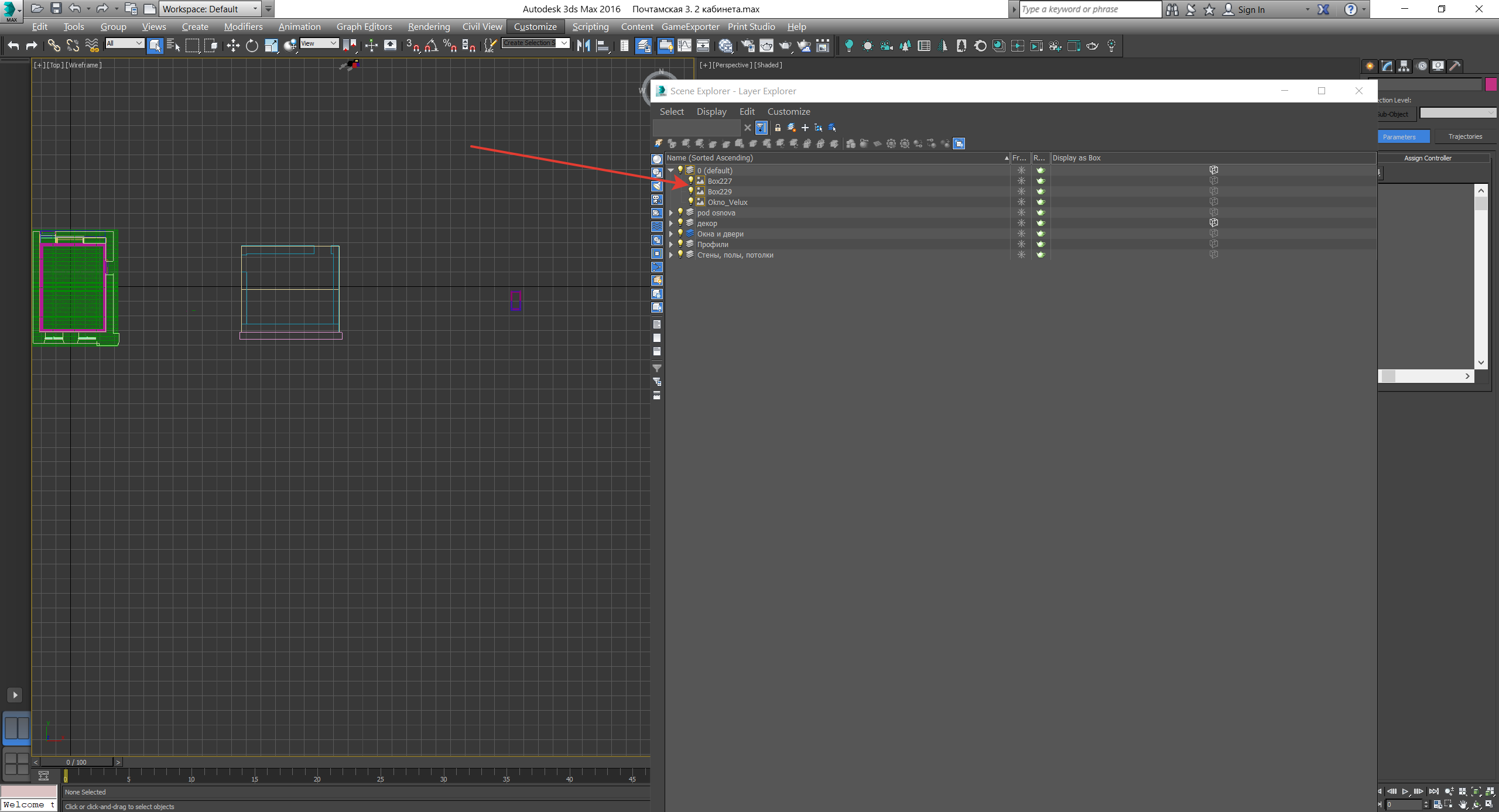

На сайте c 15.10.2019
Столкнулась с похожей проблемой. После мерджа файла и попытки его удаления он перестал выделяться и в слоях выделяется желтой рамкой. Однако при переносе в новую сцену этот объект пропадает. Кто-нибудь сталкивался с подобным? Хотелось бы найти решение и не переносить сцену каждый раз когда такое происходит =(
