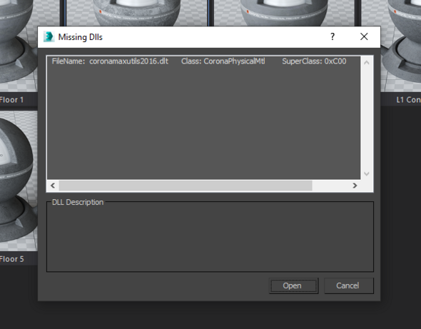

Цитата SpiritOfDeath17:
Всем привет.А у меня вот это...Кто подскажет что делать?((
Может кому-то понадобится: была похожая проблема при применении материала к объекту.
Проблему решил переименованием CoronaMaxUtils2016.dlt в coronamaxutils2016.dlt (файл по умолчанию находится в c:\Program Files\Autodesk\3ds Max 2016\plugins\).
Спасибо!!! Помогло!

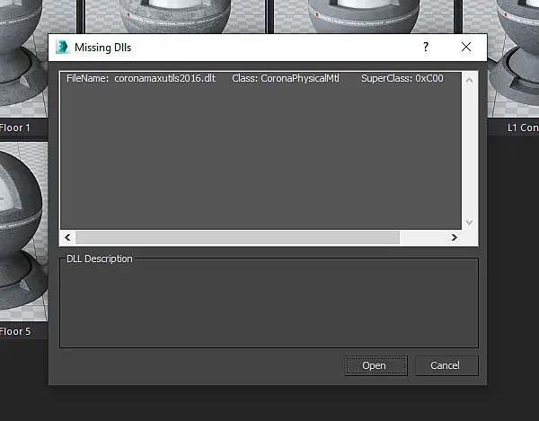

Здравствуйте. Чтобы не плодить темы, закину вопрос сюда. Такое сообщение появляется при запуске макса. В самом максе отсутствует каосскаттер.
Помогло использование файла ScatterCore.ForScatter_Release.dll из кряка Corona
