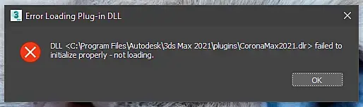

Помогите! Error Loading plug-in DLL, Corona2016.dlr failed to initialize

Здравствуйте. Чтобы не плодить темы, закину вопрос сюда. Такое сообщение появляется при запуске макса. В самом максе отсутствует каосскаттер.
Привет! Была такая же тема. Сначала накатил вирей, затем корону. Начала вылезать ошибка. Накатил вирей поверх всего этого снова - всё пришло в норму, скаттер появился. Вдруг ещё нужно)

Сравнивайте версии ScatterCore.ForScatter_Release.dll. Замена должна совпадать с установлнным ChaosScatter.

Ребята, рассказываю! У меня тоже стали выбивать ошибки с короной на всех максах. Хотел запустить корону для переустановки, но там вылезло следующее : не удаётся продолжить выполнение кода поскольку система не обнаружила msvcp140_atomic_wait.dll.
В интернете предложили установить Последнюю распространяемую версию Microsoft Visual C ++. После чего установщик короны заработал. Решил проверить на 3д максе, будет ли норм открываться. И да, всё заработало без переустановок)

Помогло  удаление заразы по имени: ChaosScatterMax2024.dlt
Это часть CoronaRenderer)) отключите свой антивирус.
добрый день. как правильно это сделать, на 24 максе все нормально, на 25 такая ошибка, помогите)

попробовал разные способы, но именно этот помог. Установил корону, вызывала ошибку... Поверх поставил врей, и всё, ошибка с короной пропала. Спасибо!

Если у кого вылезет это сообщение, добро пожаловать VPN, только с ним всё работает.
На сайте c 17.09.2016
Мне помогло добавление "0.0.0.0 cloud.chaos.com" в хост.

Попробовала с вкл. VPN, не помогло. Та же проблема

нужно заблокировать исходящее подключения для 3d max

Да! Как раз хотела написать,- инет при загрузке нужно отрубать.

это единственное что мне помогло - отключить интернет

Столкнулся с такой проблемой, при обновлении винды ночью, с утра так же вылетала эта ошибка. В итоге закинул файл кряка  из архива короны так же как при установке, с заменой, и в папку короны, и в папку скаттера. И проблемка решилась. Макс 25, корона 12 update 1

vpn выключайте
