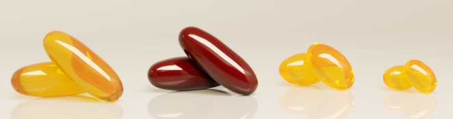

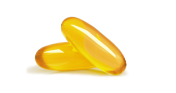

Помогите, пожалуйста, как настроить материал чтобы он был как на прикрепленных картинках
На сайте c 01.06.2016
Сообщений: 11
Нужен рендер капсул, не получается настроить материал так, чтобы он был с такими контрастным краями
и выставить свет правильно. Нужно выставить свет или использовать environment? уже все перепробовала что могу (знаю) smiley-biggrin.gif smiley-cray.gif Хелп!

свой результат покажите

ну и в принципе с материалом что-то не то

через маску ID выделить капсулы и крутить их в ФШ

я вот так накрутила только, все равно не нравится(( что-то не то с материалом
искусственные какие-то, мутные

Попробуйте капсулу  честной геометрией сделать и назначить материалы. Два объекта: прозрачная капсула пластик/желатин и жидкость внутри масло/мед.
И фона не хватает, преломляется/отражаться нечему

Так сделайте материал не чистым цветом, а градиентом круглым, чтобы по краям чуть темнее был. И когда освещаете отдельно на рефлект какую нибудь hdri карту для красивых отражений

Еще каустику приделать было б неплохо. Она добавит живости
