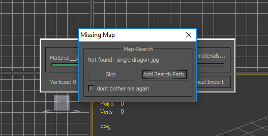

Написал, что не хватает jpg в архиве. Типа сцена ищет текстуру, а ее нет. Проверил, у меня она есть.
На всякий случай пересохранил все заново. Это что касается сцены max. Не понятно почему текстуру компьютер его не видел, когда она была.
Второй комментарий был, что все так и осталось. Далее я стал в тупик. Текстуру есть. Все работает. Версия 2013..
То ли вопросы были к обж формату, то ли вообще не понятно.

Маленькая поправка. Я не писал, что их нет в архиве, а обж ругается на их отсутствие.
На сайте c 20.10.2007
Сообщений: 184
Да, вы не писали, что их там физически нет. Вы скинули скрин, из которого я сделал такой вывод.
Not found -  либо нет текстуры, либо не видит путь. Почему не видит путь именно к ней, подумал я, и решил, что что-то заархивировалось с ошибкой. Переделал, но не помогло.
Я затрудняюсь с пониманием почему.
