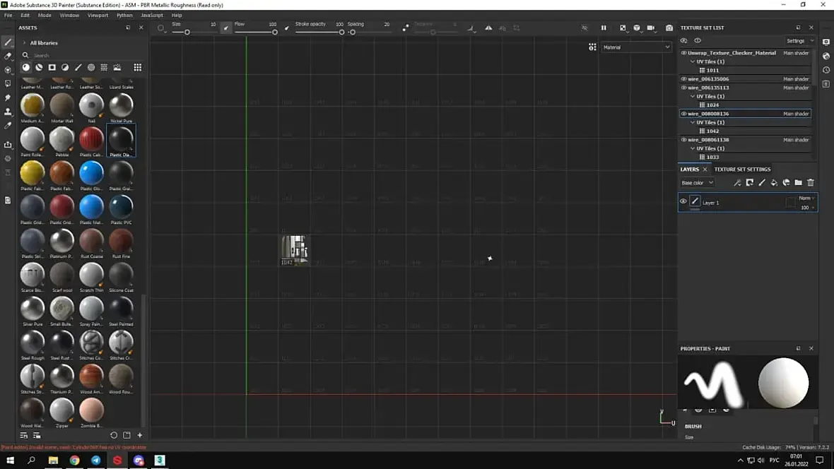

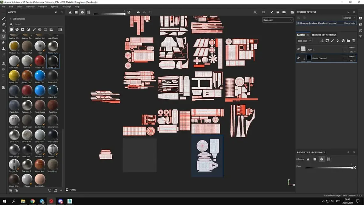

Когда кидаю маску на материал, не могу рисовать на развертке и модели, рабочее пространство ограничено темным квадратом

Суть не в этом. В "Texrure set list" нет слоев с разверток. Я явно, как-то криво экспортирую в fbx
Т.е. с obj - нет проблем, а fbx - криво

Покажите настройки импорта. На модели есть юдимы? Не стоит галочка автоматической развертки? На всем объекте один материал? Если на объекте несколько материалов, то он будет разбивать развертки.
