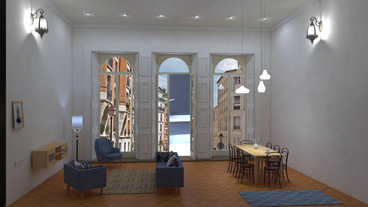

За окнами на плоскости установлена фоновая картинка. При рендере за окнами со стеклом фоновая картинка видна, а в окрытом окне (без стекла) её не видно. Подскажите в чём дело?

а "не видно" как именно выглядит?

В открытом окне видно изображение HDRI или Environment

Может все наоборот? В стекле environment, а без стекла картинка? Материалы стекла и настройки environment макса и также vray покажите
похоже у плоскости галка визибл ту камера снята. Через стекло видно, а без нет.

При  чём здесь стёкла? Через них как раз всё как надо видно. Мне не понятно почему в открытом пространстве ничего кроме HDRi не видно.

А вот картинка с выключенным HDRI

А у Вас там клипинг в камере случаем не включен ли? Проверьте на сколько далеко режет

Стекло 1 слой, 2мм толщина
Вот стекло вообще удалил у левой двери
Браво парень!!! У меня действительно клипинг резал часть цилиндрической плоскости.
Всем огромное спасибо!
