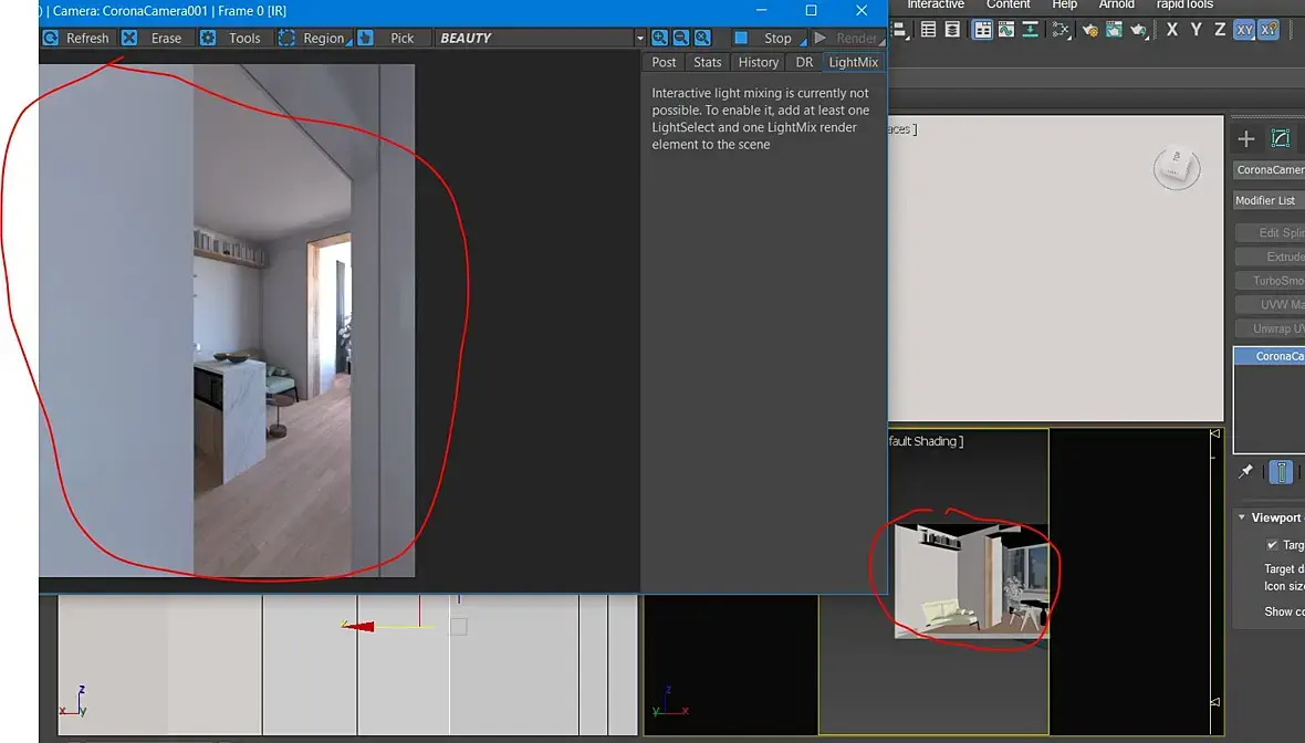

Из первого, что приходит на ум - проверить, не стоит ли замок на параметре View to render в настройках рендера, вкладка Common. Может там заблокирована конкретная камера. Я эту функцию часто использую, блокируя окно вида перспективы. Это позволяет переключаться между видовыми окнами(сбоку, сверху), но при этом на рендере будет отображаться только то, что видно в окне перспективы.

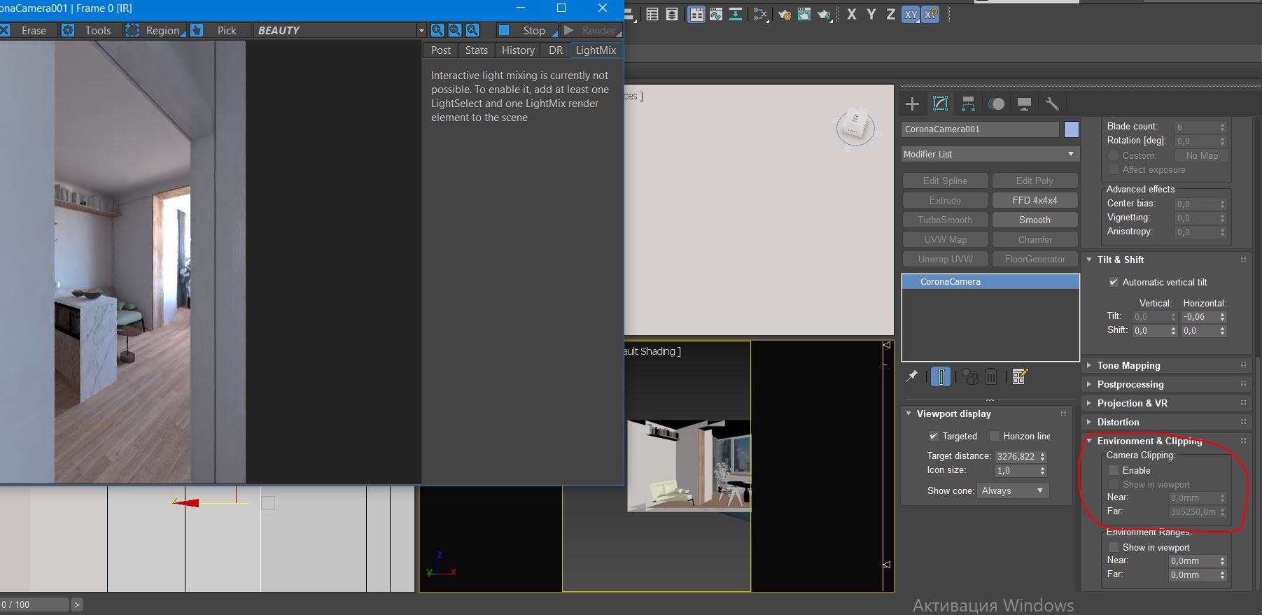

Здравствуйте, кто-то сталкивался с похожей ситуацией?Когда выставляю камеру и выставляю клипинг на 0, то во вьюпорте все равно подрезает очень сильно модель, хотя при черновом рендере рендерит как положено (согласно настроек камеры)...не могу понять что происходит и как с этим бороться

У вас клипинг во вьюпорте включён
На сайте c 04.11.2021
вроде все отключено, но не меняется история никак
нашла где был включен клипин, не там где скрин предудущийsmiley-wacko.gifспасибо!

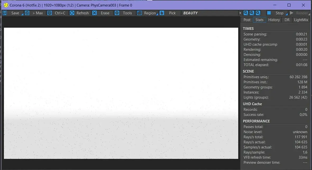

Здравствуйте, не знаете по какой причине такой белый рендер? камера стоит в нужном месте, в независимости нажимаю я на камеру или просто перспективу, все равно так :((
Сообщений: 7117
leyla mir
камера 3 рендерится - потому что она залочена

Кстати еще 1 баг. Ставишь 4 камеры скажем и назначаешь в разные окна вьюпорта. Потом в активном вьюпорте переключаешь камеру и у тебя переключается не камера а вьюпорт, т.е. есть в 1 вьюпорте стояла камера 1 а ты в 4 хочешь её включить то тебя перекидывает в 1 вьюпорт, это тоже создает зачастую серьёзную потерю времени, так как забываешь за баг, переходишь в камеру, нажал кнопку и ушел, не дождавшись просчет лайт кеша, а оказалось что рендер идет не из той камеры из которой нужно.
подскажите, а как Вы решили эту проблему?уже который год мучаюсь)как начинаю новую сцену,все ок,но когда уже поработаю в сцене в течение часа-2х, при наличии уже 3-4 камер-при нажатии "С"(переключение на камеру)-рендерится не камера, а рандомный вьюпорт(как правило верхний или нижний правый)
