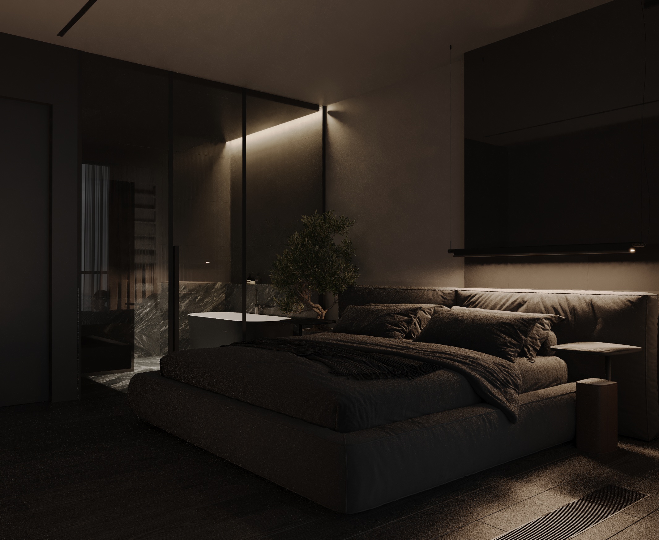

Приветствую! Ребята подскажите такой момент, после рендера в лайт миксе выключаю освещение основное и оставляю один источник света и он шумит прям очень, причем денойсинг рядом с ним почистил а дальше ничего не чистил( никто не знает как решить эту проблему?

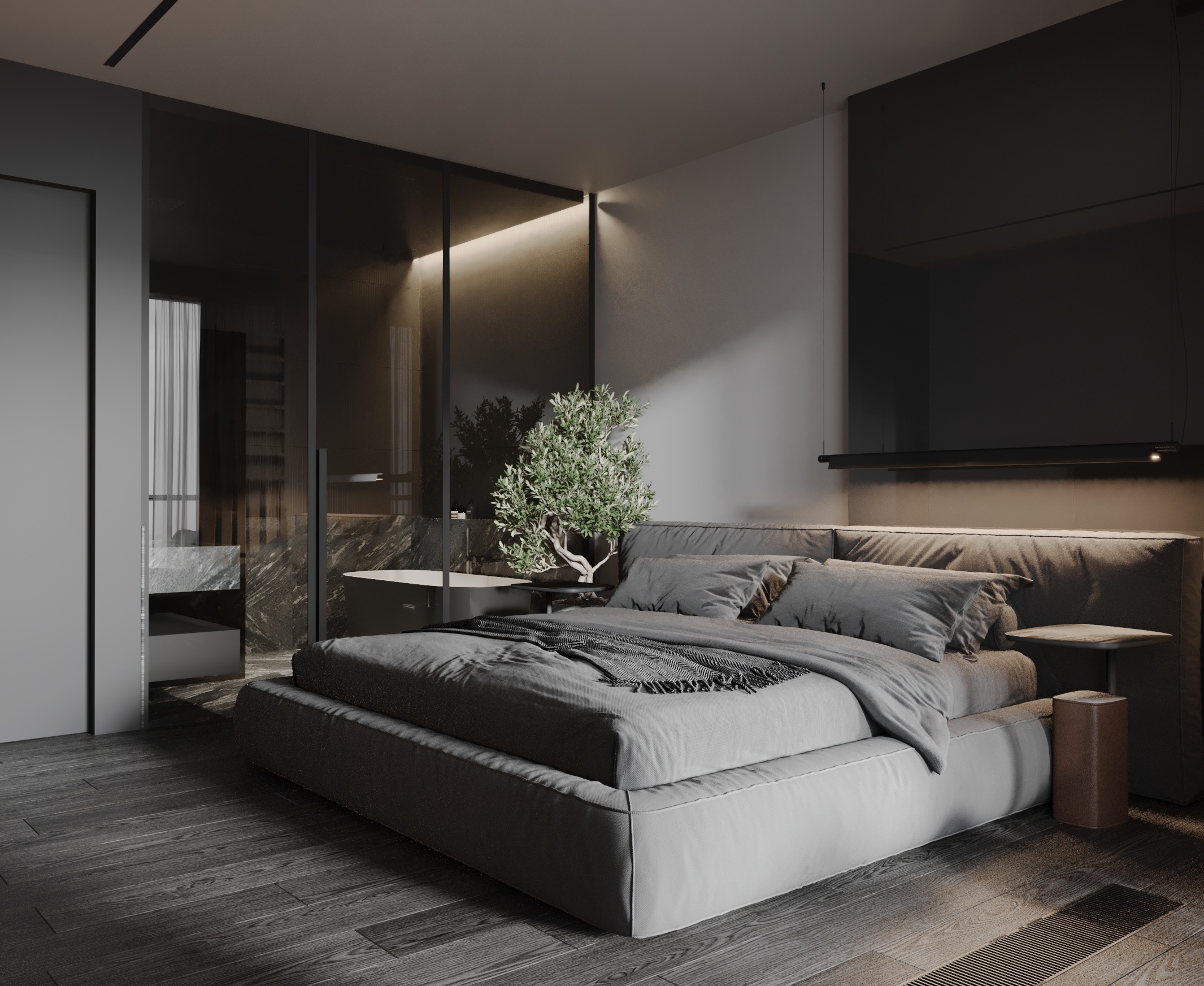

а вот со всем светом не так видно шум от этого освещения

Можно просчитать без лайтмикса с одним светильником, может и поможет, шум появляется так как мало вводных от одного источника, надо накручивать segments в источнике и в самой короне накручивать в закладке performance
