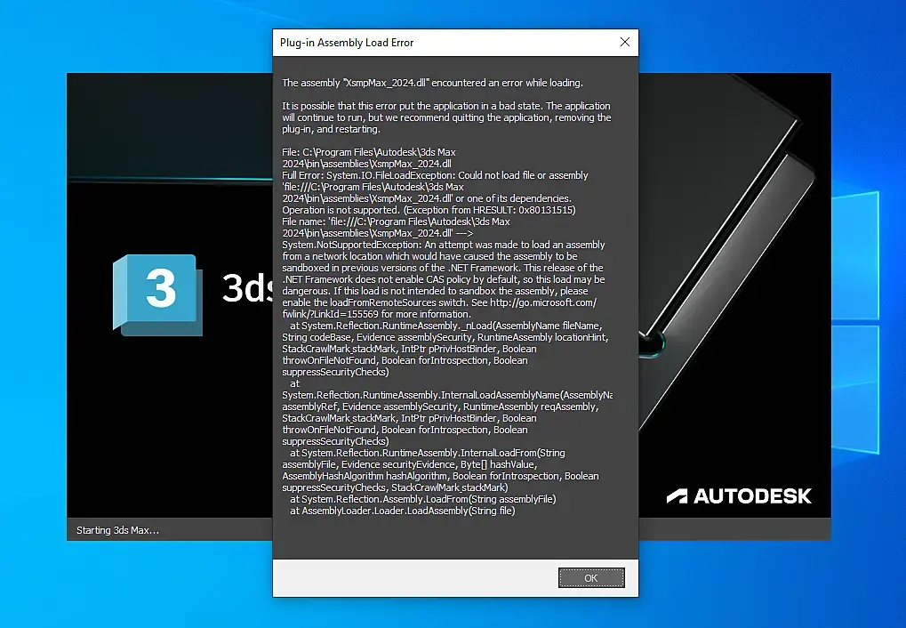

Всем здраствуйте
Установил библиотеку Sigershaders XSMP
Появляется такая ошибка
Как её решить ?
То же самое, max 2022, xsmp 6 версия
Сообщений: 4270
https://www.autodesk.com/support/technical/article/caas/sfdcarticles/sfdcarticles/Plug-in-Assembly-Load-Error-when-launching-3ds-Max.html
