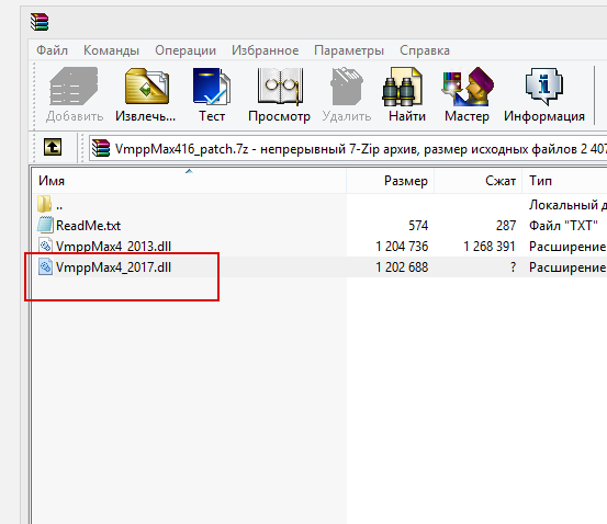

Скачиваете SIGERSHADERS V-Ray Material Presets Pro v4.1.6 for 3ds Max 2013 - 2017 (думаю где скачать найдете, торренты вам в помощь (CGpeers там всякие)
В двух словах вы устанавливаете версию для 3ds max 2017 и производите манипуляции с файлом VmppMax4_2017.dll (Переименовать в VmppMax4_2019.dll и скопировать в две папки)
Устанавливаете таким макаром.
Начали
Далее
далее
После установки, файл VmppMax4_2017.dll переименовывете в VmppMax4_2019.dll и помещаете в директории:

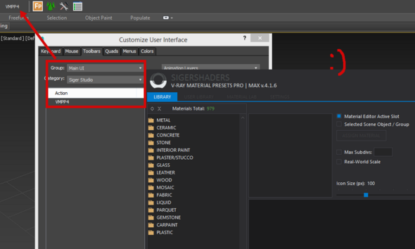

Результат: После этого запускаете 3ds max и UI создаете кнопку, и назначаете на нее VMPP.
