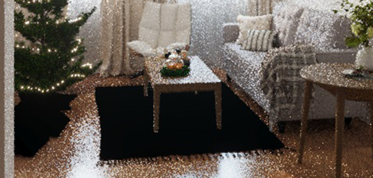

Людечки, помогите пожалуйста!
При назначении маски и назначении объекту id на рендере этот объект становится черным, а если id вернуть 0, то все порядке снова и объект виден как обычно, с текстурами. Что не так может быть?
Все галочки и режим RGB включен в cmasking_mask.
Прикладываю рендер с объектами с маской, они черные стали (ковер и подушки).
