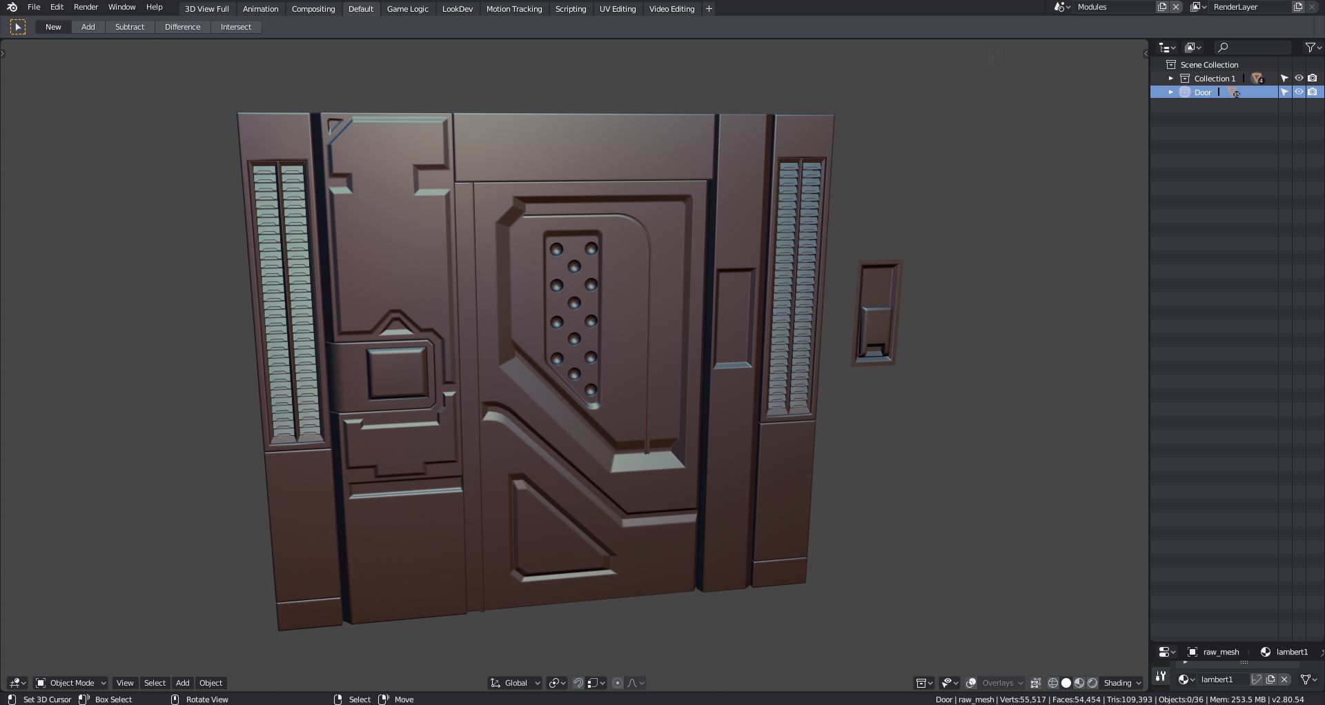

На сайте c 13.05.2014
Сообщений: 561
Цитата dontpiter:
Цитата Amiminoru:
На сетку по большей части пофиг, в данном случае важен только шейдинг,
 Во первых с такой сеткой и шейдинг будет - уг.
Не будет.
А если и случается такое, то трансфер нормалей правит любой косяк с шейдингом в два клика
https://imgur.com/ykvycmi

Сообщений: 2145
А где вы возьмёте информацию о исходной, хорошей нормали? Которую собираетесь транфертить?
Сообщений: 561
Цитата dontpiter:
Делаю дубликат объекта и удаляю с него модификатор бэвела
На сайте c 16.03.2016
Сообщений: 2145
Какого бевела? Вроде про булеан речь идёт)) Вот вы нарезали булином хардсёрфейс. Где вы возьмёте дубликат с правильными нормалями? Уже не 2 клика
Сообщений: 561
Цитата dontpiter:
С дубликата и возьму, сейчас покажу.
Еще в 2.8 есть модификатор weigted normal
