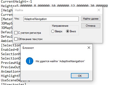

Чтобы отключить адаптивную навигацию (застревание камеры в стенах при приближении мышью), сделайте следующее:
Отредактируйте файл 3dsmax.ini с помощью блокнота или другого текстового редактора
Введите в него новую строку: AdaptiveNavigation = 0 под строкой Performance

а, я понял.. надо новую создать, да?

В ini нельзя вносить ключи без секции (раздела). А нужная секция - Performance
Ключ нужно добавить самому
Ну и кстати он не превращает навигацию 2021 в 2016. Пробовал :(

Взял 17 макс, добавил в его инишку:
[Performance]
Запустил, и нифига это не работает. Как утыкался в стену, так и утыкается. Перезапустил, та же фигня.

3dsmax.ini открыть блокнотом
C:\Users\admin\AppData\Local\Autodesk\3dsMax\2026 - 64bit\ENU
[Performance] после этого вставить строчку:
