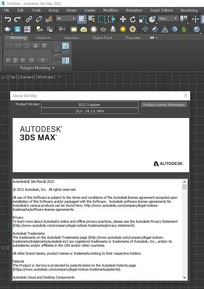

Установил последнюю обновку
Сильно улучшений не заметил, но заметил сильно ухудшение

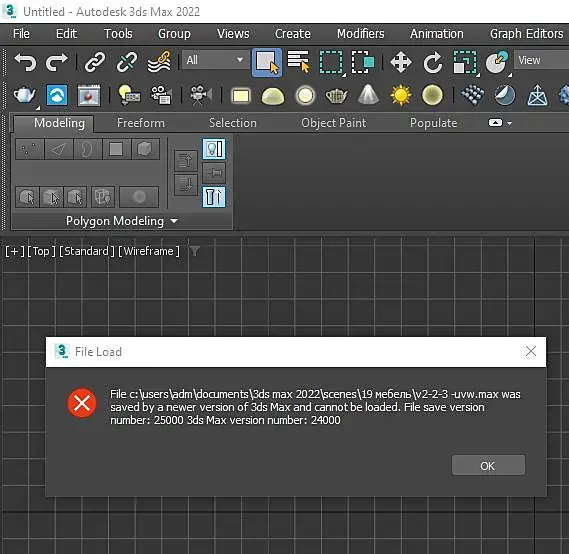

При попытке сохранить файл практически без изменений в любой из предыдущих 3х версиях - сохраняет, но макс 2022.3 не открывает ни одну из  них, матюкаясь, что сохранённая версия выше. Мне одному так повезло, или это массово?
На сайте c 19.02.2011
Сообщений: 4219
Открыл в 2023 простенькую модельку. Сохранил в 2020. В 2020 файл спокойно открылся. Может, конечно, что-то сложнее нужно сохранить, но обычно он должен просто ругаться, что чего то не хватает, но всё-таки открывать. Проверьте еще раз сохраняемую версию. Покажите как именно выглядит "макс 2022.3 не открывает ни одну из  них"
Версия моего 2023 -

Сохранено было в версии 2022

Сообщений: 255
Цитата alexfmos:
v01ce, а если сохранить в версию 2020, то открывается в 2022?
Такое чувство, что сохранялка сломана. Ни 1 из версий сохранение не открывается в 2022.

На сайте c 12.10.2019
Сообщений: 255
Цитата D-d_Man:
я тоже проверил и тоже всё открывается, по\тому и написал про неверный алгоритм сохранения, надо сохранять не текущий файл в нужную версию  а в отдельный файл с выбором нужной версии макса
Я открываю в 2023 максе файл, сохраняю с новым именем, открываю 2022 максом это новое имя и кукиш.
Сообщений: 4219
Вы точно при сохранении выбираете версию макса? Покажите скрин сохранения, где видно, как вы выбираете версию
