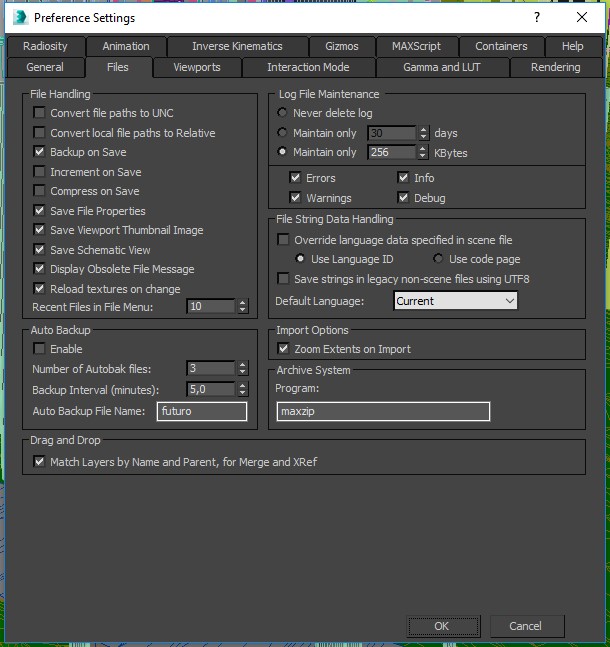

Подскажите пожалуйста, куда копать.
 Закрываю сцену крестиком, на вопрос о сохранении жму NO. Но сцена всё равно сохраняется и закрывается уже с изменениями. При этом может выскакивать вот такая ошибка "unable to create backup file E:\....\Maxback.bak from file ...."
 Вкладка Files выглядит вот так:
Прям засада какая-то. Надо периодически открыть старые сцены, покрутить и закрыть не сохраняя, а он вот так...

Posmotri, ne vkljuchen li "Backup Original Files" v rendering -> scene converter

Вирусы наверняка у вас,при любом закрытии сохраняется наверное,скрипты для очистки поищите

И вправду похоже на скрипт-вирус. Prune Scene попробуйте.
https://3dground.net/prod/prune-scene-2180817  Там есть раздел Virus Protection.
Да. Увы, под 3Ds Max некоторые умельцы пишут скрипт-вирусы.
Вредные, беспощадные и бессмысленные, похожие на ваш случай.

Тут на форуме уже была тема такая, вроде не раз.
3Dmax security tools от самого Autodesk.
Это скрипто-вирусы 100%. У меня тоже было так. Еще и на Ctrl+Z вылетало с ошибкой часто.
