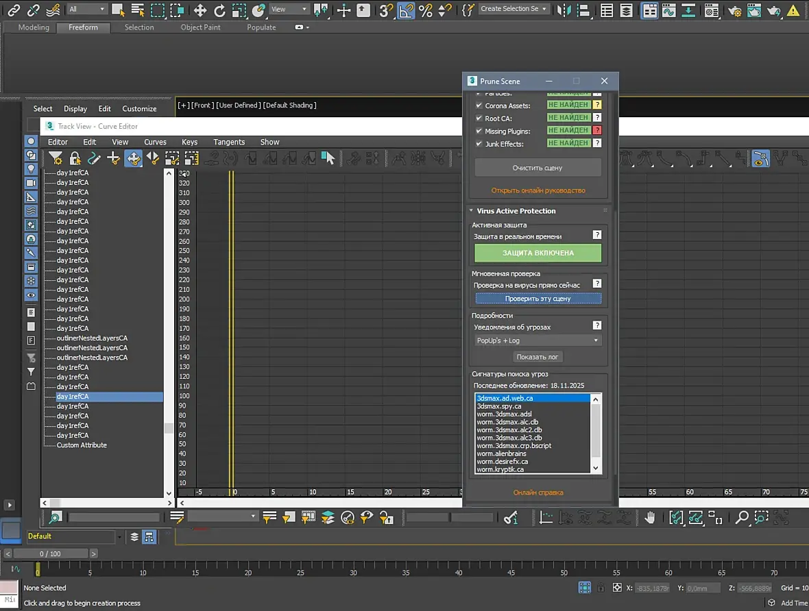

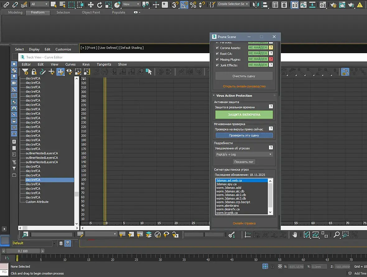

Здравствуйте, столкнулся с такой проблемой. В какой-то момент 3д макс стал долго сохранять сцену, а при новом запуске долгое время висит как будто что-то большое подгружает. Prune стоит, все какие-либо чистилки стоят, был полностью в них уверен. Все вроде нормально, ничего нигде никакого мусора нет, но обнаружил, что в curve editror много ненужного мусора давно известного как day1refca. Их там примерно 500шт.
фото
Prune почему-то не чистит их, да и все сделано как писал Sten из ветки Чистим Здмакс от скрипто вирусов !!!, но вот ничего не помогает. Если создать новую сцену и поместить туда все объекты из зараженной, то все вроде нормально, но некоторые новые сцены при следующем запуске макса тоже заражаются.Обычно если заражался макс, то в папке ENU это все можно было обнаружить, сейчас же вообще ничего, антивирусник (касперский) тоже ничего не нашел. Кто-то сталкивался с таким же? Я так понимаю переустановка макса не поможет, тут винду придется переустанавливать 🙁

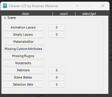

i7NOX, спасибо, раньше ею тоже пользовался! Сейчас попробовал но ничего не находит, показывает 0 и выдает ошибку
