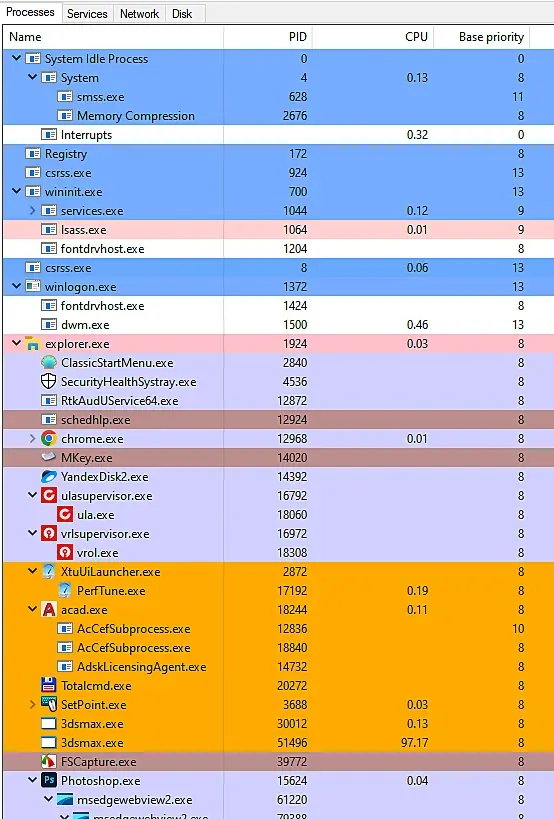

Может как то можно случайно (кот прошёл по клаве) запихнуть макс в службы, которые стартуют автоматически.
Еще в Process Hacker есть возможность посмотреть дерево запуска, кто кого запустил.

На сайте c 19.05.2018
Сообщений: 27
Попробую, спасибо
отпишусь позже
