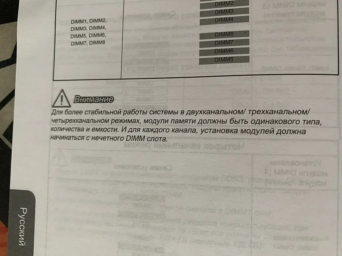

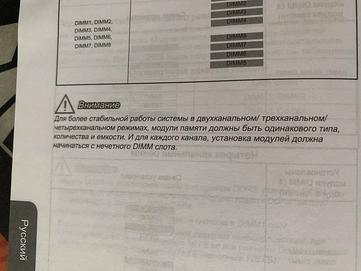

главное в мануале проверить возможно ли на этой материнке смешивать плашки с разной частотой
Понял, в мануале только это.
Сори за перевёрнутое фото
Сообщений: 10545
значит можно
4 канал будет, если установить плашки согласно рекомендациям, и ваших старых 4 и новых будет 4
