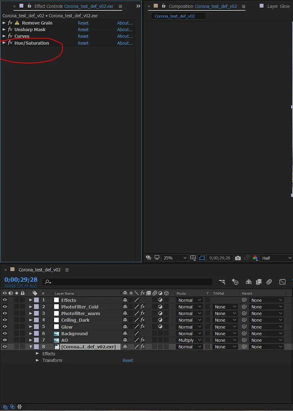

Приветствую. Подскажите пожалуйста новичку. After Effects не пользовалась раньше.
Есть слой, к которому применены эффекты. Нужно добавить маску к одному из эффектов, чтобы эффект применялся не на весь слой, а на конкретную область. Как это сделать?

Цитата Evilis:
Смотрите здесь . Да и для начинающих в афтере довольно неплохой ресурс. AEplug , тоже не плох.
p.s. Вам бы можно было тогда с Nuke начать
Я знаю Nuke. Решила потестить AE. Спасибо за помощь.

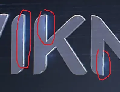

Всем привет, решил не создавать новую тему... Вопрос по after effects, а точнее об эффекте свечения на краях букв(пример - см. картинку) Хочу сделать также, пробовал плагин real glow и deep glow, но мне не подходит... Есть ли другой способ?

В Red Giant Trapcode Suite много всяких эффектов и крутилок. Про него должно быть много видосов.

это Optical flares, он вроде халявный был на сайте Videocopilot
неа, 125 зеленых. На cgpeers "бесплатный" есть.
