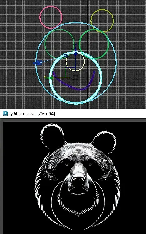

А как в этой штуковине (tyDiffusion 3ds Max) режим "Image to image" работает? Чёт ни как не разберусь, в SD то понятно, картинку подгружаешь и редактируешь, изгаляешься как хочешь, а здесь при выборе "Image to image" пункта "Load image" ни где не появляется...
Он из вьюпорта картинку берет. Контрол нет только помогает более точные очертания создавать. Ну глубину более точно просчитывает по сравнению со SD
под image ti image разблокируется графа source - там и выбирай

Для знатоков SD, Scribble можно кинуть отдельно в Ty, и допом добавить, результат еще интереснее будет
Спасибо, понял, разобрался, ну запрятали однако
