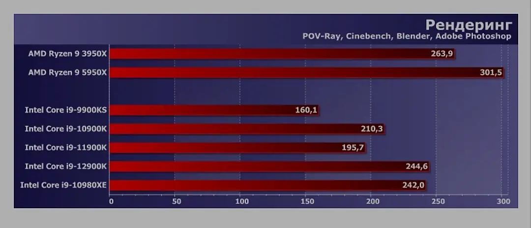

https://www.ixbt.com/platform/intel-core-i9-12900k-alder-lake-lga1700-test.html
Адовый просёр многопоточного режима полностью проигнорирован в статье. Как будто графика и не было.
Всё, зарекаюсь нафиг читать эти "обзоры" с водой и мутью на сто страниц перед самым важным.
Можно и двояко, и трояко, а нужно однояко.
Я такой заказухи сто лет не читал.
И это не какой то там ход вперёд конкурента. Это на год запоздалый "ответ", а по факту вообще пердёж в лужу.

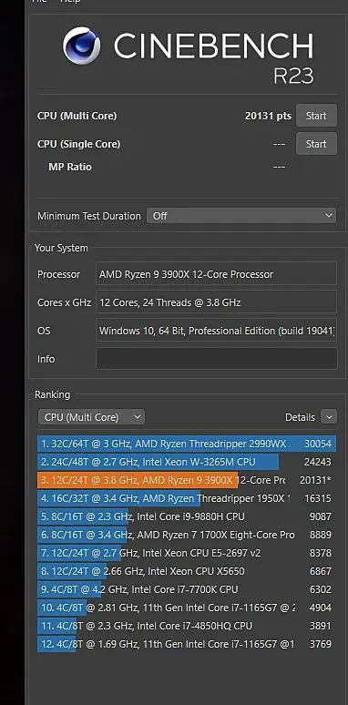

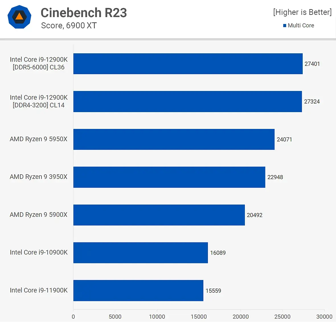

Однопоток даже выше у них, а куда 2 с лишним тысячи в многопотоке потерялись?.. Дарк рок про, только APE включено. Проветривал комнату, но это такую разницу-то не даст...
Это вообще пипец:
Какой-то или R23 странный бенч или хз... Раньше связь была линейная между бенчами.  Почему у них тогда в короне вот так на 1200К?
На сайте c 13.08.2020
Сообщений: 1020
Или подкрутили результаты на 5900x и 5950x.А то у меня 3900x почти как там 5900x выходит
На сайте c 21.06.2010
Сообщений: 187
Да, если тупо воткнуть 5950/5900, там и память любая почти на 2400 встанет и полный сток будет с теплопакетом штатным. Ну вы пишите в скобочках тогда этот факт. Потом снимите лимиты (включите PBO) и так же в скобочках... Потом точно так же гоняйте 12900к этот в штатном пакете (наверняка такое есть, он же не может сразу дурниной жариться?), потом отключайте лимиты и снова в скобочках пишите. И вопросов вообще ноль будет и честно будет. Хороший процессор, в принципе, ведь, зачем его искусственно выгораживать так нагло.
