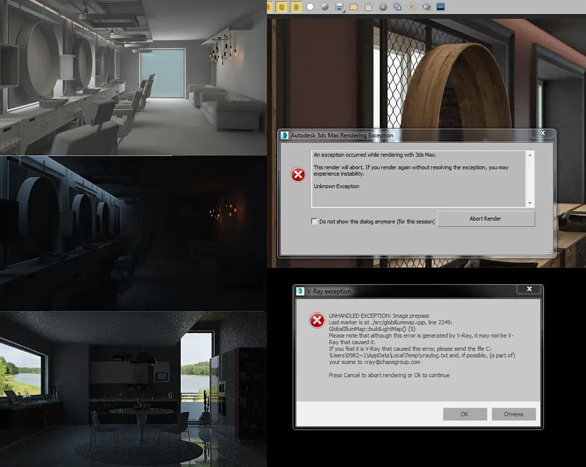

ПЛИЗ)))) Помогите решить проблему в 3ds max, может кто сталкивался, стал сильно тормозить вьюпорт (причем только при вращении и скроле), рендер некорректный (чтото с GI), причём это одновременно касается как 2016 и 2017 версиях Max, так и разных движков vray и fstorm. Ранее до этого всё исправно работало, видеодрайвер обновлял, на вирусы гонял, делал обнуление настроек Макса по дефолту, аномально всё равно не работает даже после резервного восстановления в true image из образа диска C^ когда всё летало, установлены две версии 3ds Max (16,17) переустановку оставил на последний момент так как много чего настроено в плане скриптов и дополнений, есть подозрения что и она не поможет? Проект горит а тут это…..((( Прикладываю картинки, 1я из них сделана за час до сбоя, далее - только после резервного восстановления системы при рендере стало появляться ок
но с предупреждением об ошибке… какойт трэш…. Система: i7, 16GB, GTX980

дрова откатывал?
На сайте c 25.02.2011
Польша
да, полностью сносил, делал чистую установку, может какой вирусняк....
Причина вроде в Fstorme//// снёс макс под чистую... заново всё установил...всё Ок -работает!...после установки FStorm Render и открытия сделанного в шторме проекта проблема повторилась....упустил момент....толи что то с проектом толи из за утановки...буду разбираться
