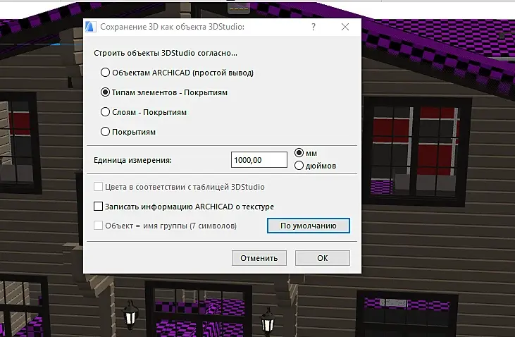

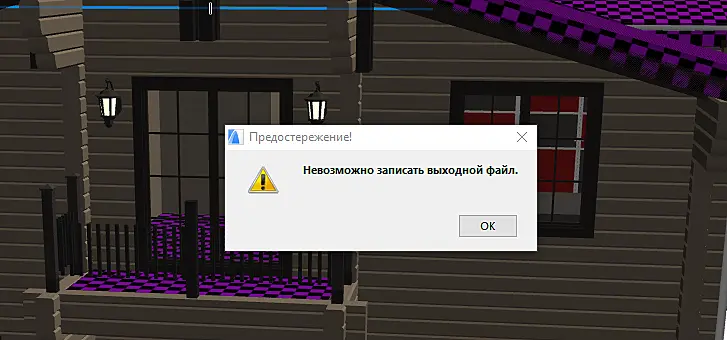

Коллеги, подскажите пожалуйста, что не так?
Сообщений: 5406
yanamolodovaya подозреваю что есть какой то материал с бракованной текстурой.
Поставь параметр трансляции на первую позицию, Объектам ArchiCAD (простой вывод).
