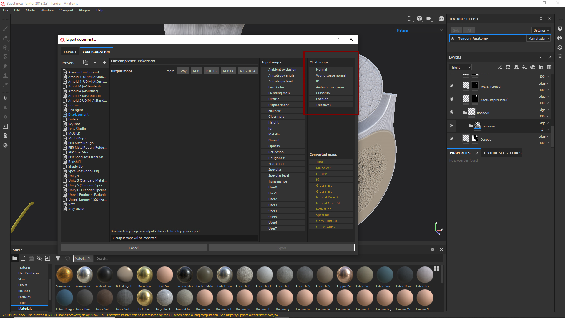

Если информация в хайт канал идет не с материала (слоев), а с хайполи (Mesh maps), то инфу в запеканку ты тащишь с хайта из этой группы (зеленым):
Пока писал да рендеры делал, вы уже написали) Вот в том то и дело, что у меня нет хайта в меш мапс. А с хайта слоев он экспортит только то что в самом сабстансе было сделано. То есть пару почти прозрачных штришков. А у меня нет его там. Что же делать? Где искать?

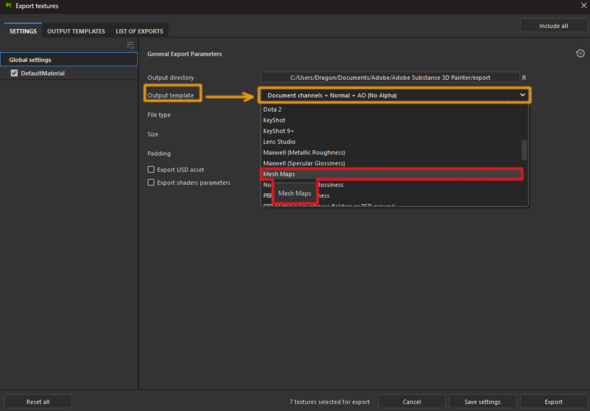

Лично я карту высот запекаю в мармосете. А уже потом подгружаю ее в SP.
По поводу самого вопроса из первого сообщения. Я так понял проблема не в том, чтобы вытащить из SP саму карту, а как её затащить в Mesh Maps проекта.
И всё же, раз обещал посмотреть: чтобы выгрузить все текстуры из раздела Mesh Maps (разово) можно сделать так:
