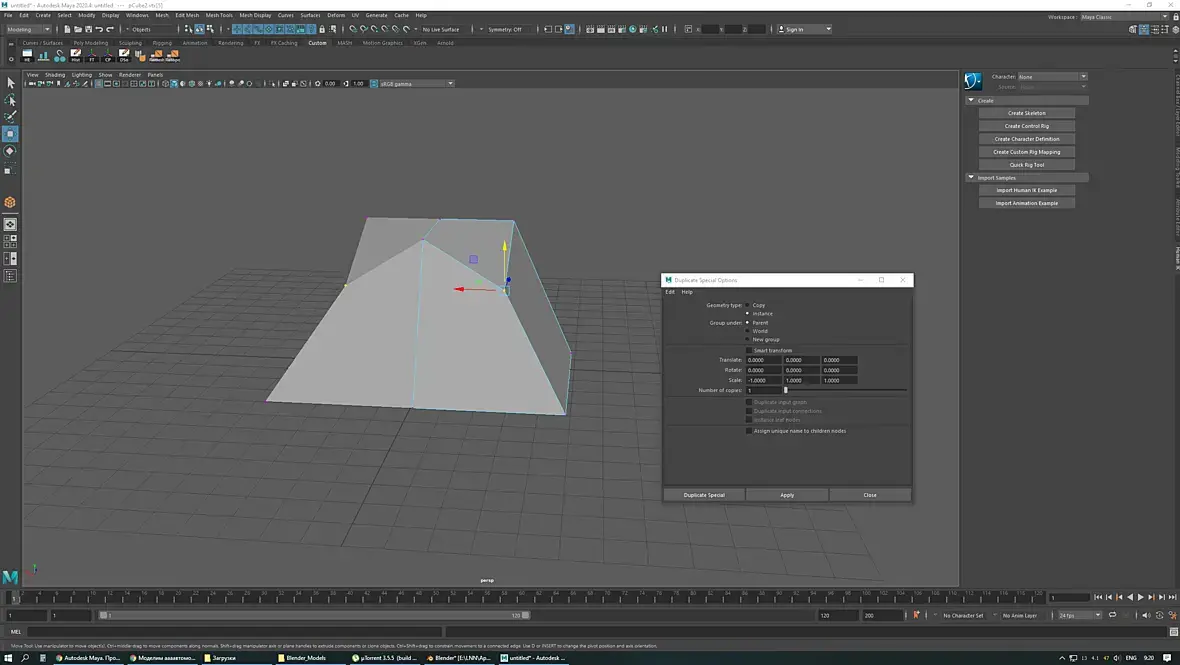

Перестала работать симметрия, причем не в майке, а на самом объекте. На созданных геометрических фигурах симметрия работает, а вот на моделируемом объекте нет.
Открыла старые файлы, где симметрия еще работала, но и там она не работает. Обновления откатывала, нажимала Reset Tool, чистила историю как советовали на сайтах, но увы.
Объект полностью симметричен, удаляла часть полигонов и применяла Mirror Geometry, но симметрия отказывается работать на этом объекте:(

Я использую старый проверенный метод
Выбери центральный едж и выбери в симметрии тополоджи может сработает
На сайте c 19.05.2016
Сообщений: 92
Спасибо, получилось:)
