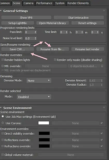

Так и не понял как сохранять историю рендеров в короне, или тут нет такого как на вирей, когда можно вернуться к любому рендеру?
На сайте c 15.01.2013
Сообщений: 446
сохраняйте в cexr, и будет вам счастье

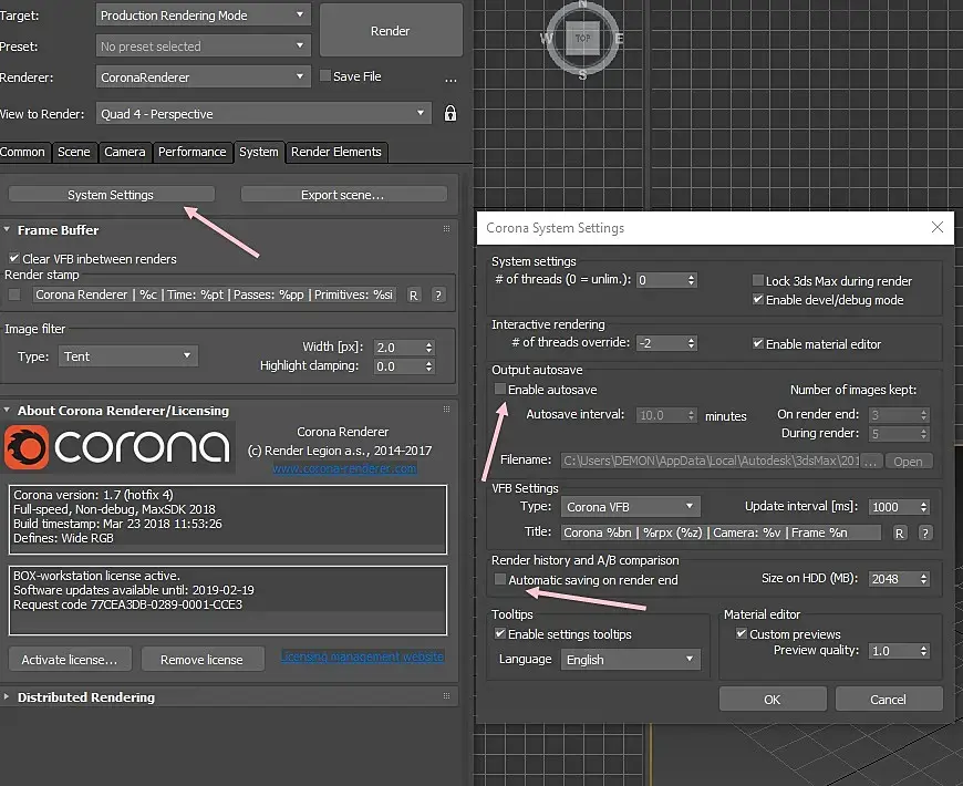

Сообщений: 4742
Есть  и история и автосохранение через промежутки, и даже у макса есть периодичное сохранение  файла с переименованием. Ищущий да обрящет )

Так, с историей разобрался, теперь при каждом рендере автоматически сохраняет картинку, причем удаляет предыдущий рендер в папке и вместо него сохраняет новую. Т.е. нажимаю стоп и в папке где сохранился предыдущий рендер он перезаписывает файл на новый, тоже че то не ок
Сообщений: 4742
На сайте c 20.08.2017
Сообщений: 12
Спасибо)
